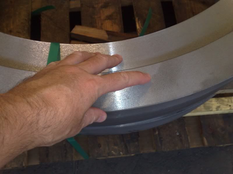

sinon ils taille des micro pignons dans cette boite :
on a du mal à voir la taille ????
voila ma main pour se donner une echelle
je vous previens sa passe pas dan sla boite HPI . . .

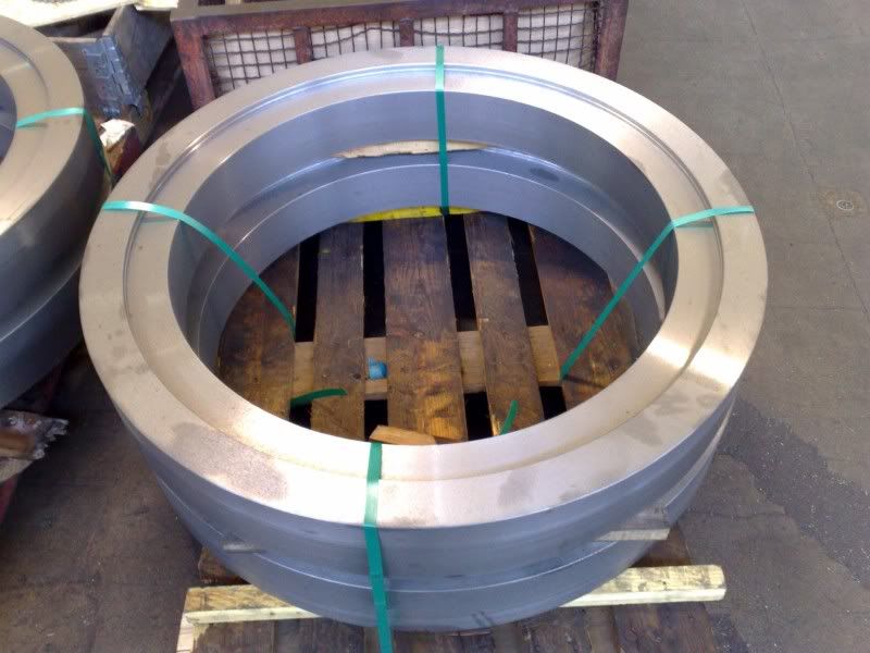

d'autre couronne en preparation d'usinage
et toujours ma main pour les proportions
sa promet du gros
