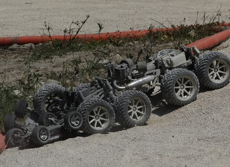

patoch a écrit:
MonsterTruck10 a écrit:
Salut Mr Duff yeahhh
Je vient de voir tes photos du début de la "charpente" de la carrosserie affraid énorme bounce
Voila je connais rien en 8x8x8 mes je voix que tu a les amortisseur du CEN et juste un par triangle bounce
Sa risque pas de faire juste vue le poids que tu va lui monter dessus avec la carrosserie scratch
en faite j'ai constaté avec mon 8 roues qu'il y a trés peu de charge sur chaque roue !
j'ai aussi 1 nemesis par triangle scratch
si on prends 8 roues pour environs 11Kg de poids total cela fait 1.375kg par roue !
un savage Standar fait dans les 5-6 kg donc entre 1.25 et 1.5 Kg par roue scratch . . .
bref scratch
pas de gros changement de charge
Salut Patoch bounce
Ok vue comme ça je comprend mieux super
Merci pour cette explication respect
MessageSujet: Re: Le Duff 884 Twin K4.6, c'est fini......   Mar 23 Nov 2010 - 10:03
la preuve sur cette photo ou la roue avant se leve sans que le reste du chassis bouge
et reste horizontal et la garde au sol est toujours aussi impressionnate
je ferai un essais de charge sous roue pour voir la réalité

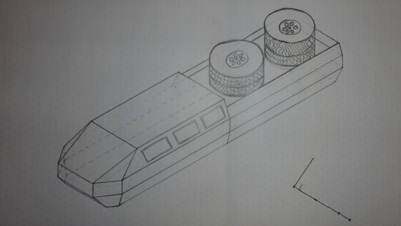

Je viens vous donner des nouvelles de la carrosserie, et plutôt qu'un long discourt, voilà une photo du projet en 3D (fait avec les moyens du bord et avec les meilleurs outils dont je sais me servir colgate ):
Je ne vous montre pas toutes les différentes vues en plans que j'ai dessiné, de toute façon c'est qualité brouillon..... Razz
Mais bon, ça ma déjà permis de réaliser les gabarits pour découper les différentes facettes du volume, qui seront en polycarbonate, et rivetés sur le squelette en alu (qui doit encore être lui même assemblé).
Mais bon déjà ça vous donne une idée du truc final.......
Pour les dimensions, ça rentre dans un pavé de 84x20x13cm.....
Voili voilou,
Duff (ma femme me dit que ça va plus ressembler à une péniche qu'à un camion Rolling Eyes )
MessageSujet: Re: Le Duff 884 Twin K4.6, c'est fini......   Ven 3 Déc 2010 - 22:47
Duff (ma femme me dit que ça va plus ressembler à une péniche qu'à un camion Rolling Eyes )[/quote]
elle n'a pas tord
lol! MDR:
jolie projet et bonne continuation
MessageSujet: Re: Le Duff 884 Twin K4.6, c'est fini......   Sam 4 Déc 2010 - 7:49
Salut Duff,
je dirai plutôt "amphibie" que péniche nous voyons
yeahhh
MessageSujet: Re: Le Duff 884 Twin K4.6, c'est fini......   Sam 4 Déc 2010 - 10:19
humm
pas tord non plus !
je supprimerai les fenetres lateralles qui donnent cette effet !
puis je redresserai le parbrise pour donner un aire plus camion . . .
sinon fait une cassure sur l'avant pour lui donner plus d'agressivité ! et perdre l'effet "bateau" . . .

MessageSujet: Re: Le Duff 884 Twin K4.6, c'est fini......   Sam 4 Déc 2010 - 17:56
Coucou!!!
Merci pour vos avis........ cheers
Bon je vais voir ci je trouve un truc plus en harmonie, c'est vrai que là ça me jète un doute, et vue qu'il n'est pas destiné à flotter, je vais donc reprendre ma copie, je vous solliciterais à nouveau.....
