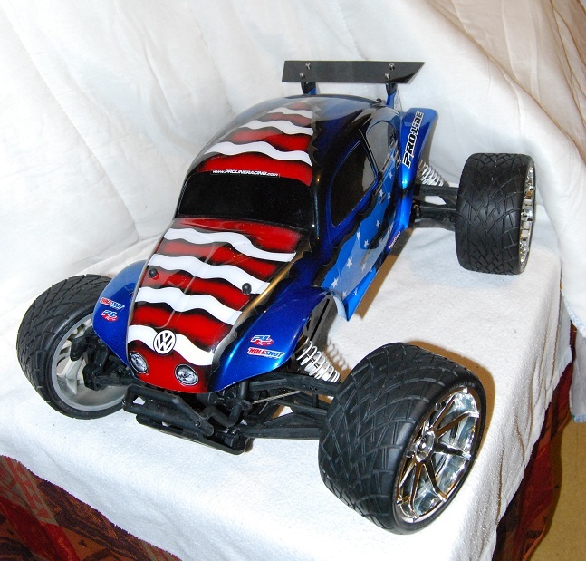

Salut, nouvelle carrosserie pour mon savage.
Pour ceux qui auront reconnu, c'est la carro de cox que diablos ma revendu et j'ai modifié l'aileron.
J'ai fabriquer des support en résine et l'aileron et en carbone. Mais je suis pas encore fixé, c'est encore en étude.
MessageSujet: Re: Savage Race a moins de 4kg, objectif atteint page 18.    Mer 10 Nov 2010 - 22:25
Salut...Tres belle carro la cox pour un savage race.. winner::
MessageSujet: Re: Savage Race a moins de 4kg, objectif atteint page 18.    Jeu 11 Nov 2010 - 7:34
Ah ces Cox :<3:
