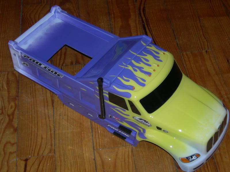

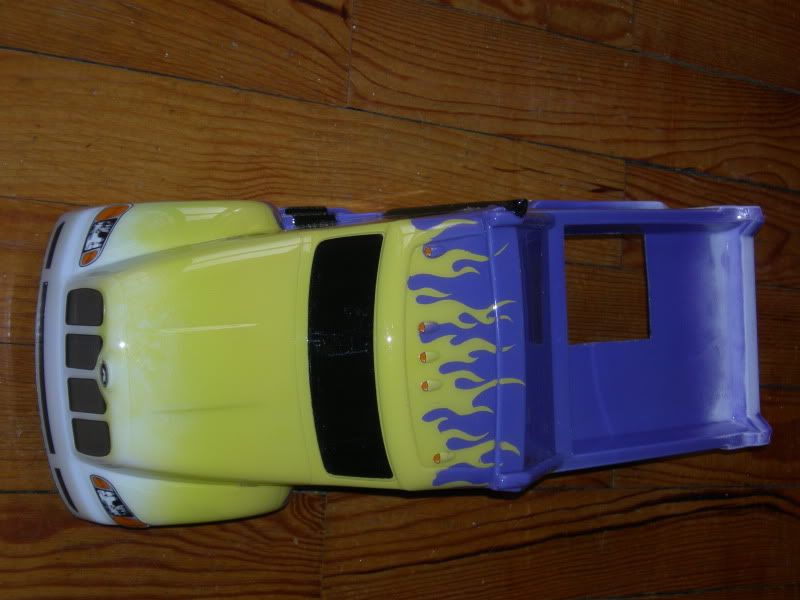

Voila enfin la carrosserie qui va aller sur mon engin Twisted Evil ,je l'avais présentée il y a 1an de cela non peinte :lol!: ,cette fois ci c'est fait ,le seul hic ce que je l'avais découpée niveau moteur pour le thermique ,donc voila la bete :
Pas de photo encore sur le savage car le par choc alu purple fais trop tache ,il va falloir que je le désanodise bob
Tres prochainement les photos sur mon engins winner
PS:Les traces que l'on voient derrière et sur le parbrise c'est de la poussière ,j'aurai du la nettoyée

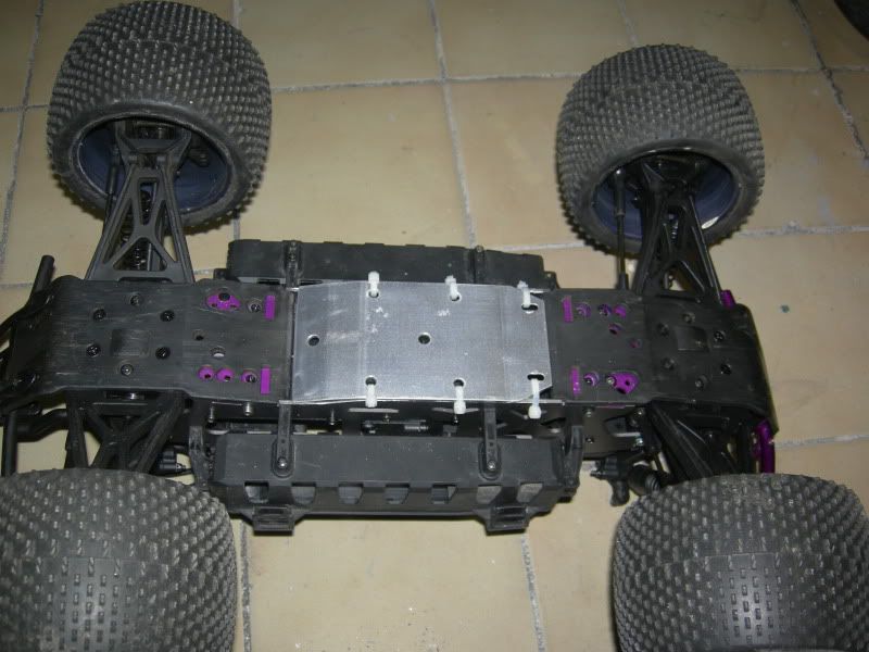

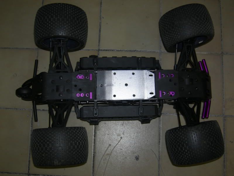

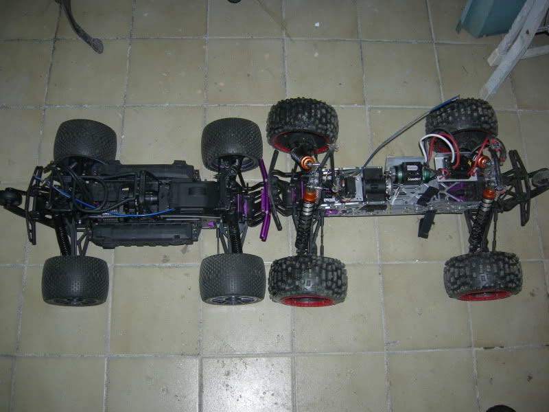

Petite matinée de travail avec crash histoire d'adapter le skid plate se son ancien savage X afin de l'installer sur mon chassis de flux ,quelques réglages de ma machine et perçage de la carrosserie buzz ,histoire qu'il prenne forme :
Maintenant fixé :lol!:
la fixation par colson etait ce qu'il y avait de plus simple

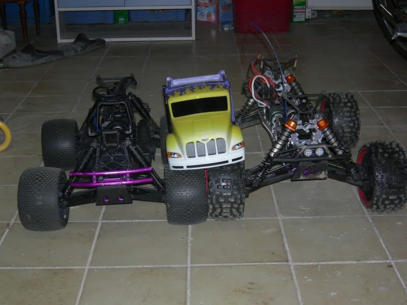

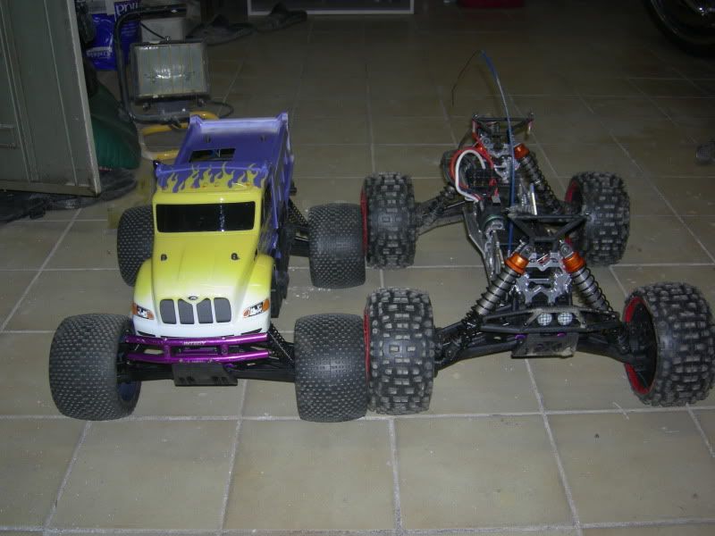

Maintenant quelques photos de mon SAVAGE avec la carrosserie ,ça prend forme ,mais à coté decelui de crash, il fait pale figure snif
ATTENTION les yeux Flux chassis d'origine VS Flus chassis FLM + elargisseur de roues de crash
Le seul petit hic c'est que mon support carrosserie avant est un de savage 25 et qu'il ne convient pas faut que je me procure un de savage X.
Les prochaines modifs sont la désanodisation du bumper INTEGY et de mon chassis de flux que j'ai en double ,ca devrait claquer beaucoup plus esthétiquement yeahhh

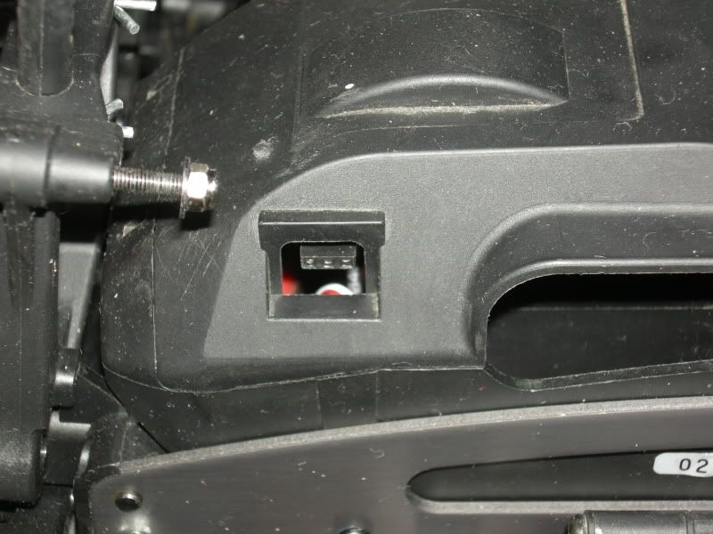

la je suis en train de faire en sorte de pouvoir brancher le castle link directement par l'ouverture du boitier de reception du savage X me faut modifier le Y et quelques soudures et quitte a faire propre taxer de la gaine a crash lol

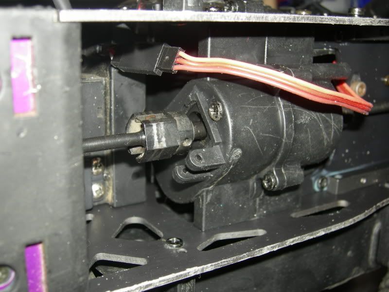

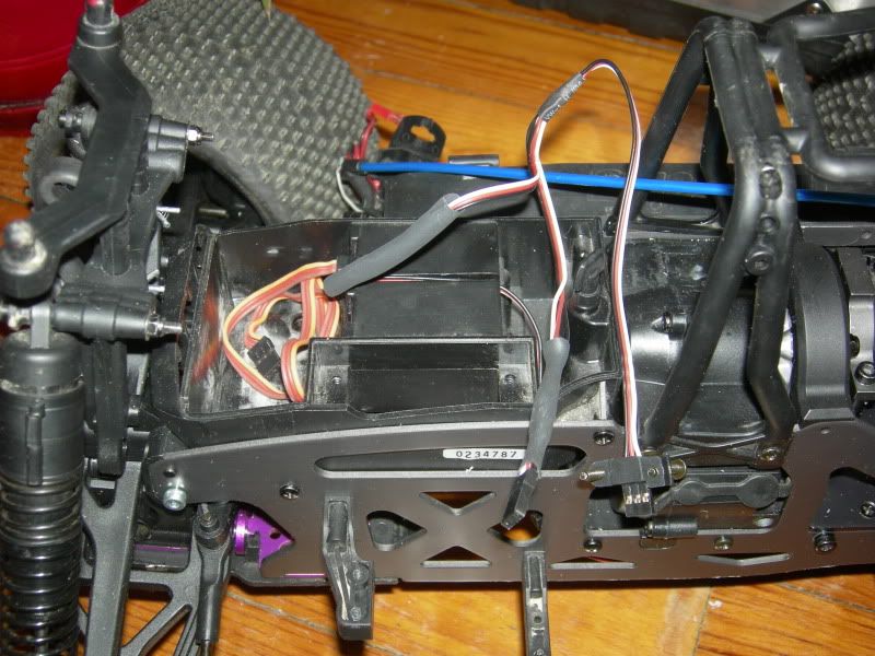

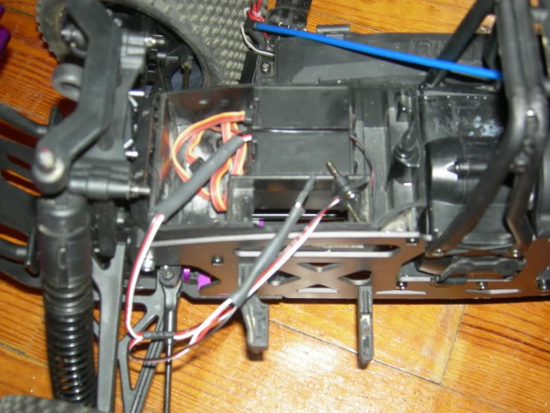

Etant toujours dans la finalisation et les détails je me suis occupé du passage du fil du contro au recepteur dans une gaine par dessous puis dans le boitier de réception j'ai modifié un Y afin d'avoir un acces rapide a la connectique pour le castle link bob
Maintenant avec la gaine :
et les photos à l'intérieur du boitier de réception :
Une fois tout refermer :
Pour la suite me reste a trouver un récipient assez grand pour désanodiser mon chassis ,j'y mettrais le bumper ,et j'attend aussi la réception d'un kit IRC/LST .Voila bientot les photos finales Twisted Evil

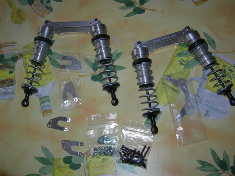

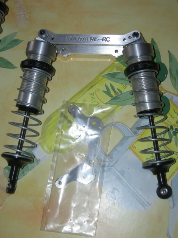

Ça a trainé un peu mais enfin le KIT IRC/LST est arrivé
Un seul mot pour les décrirent : ÉNORME buzz
Ce soir je monte tous le reste , snif le seul hic ,c'est qu'il y a 15 jours j'avais collé toutes les vis au frein filé :lol!: ,on démonte et on recommence.
Je vous poste très bientôt les photos finales

Franchement au 1er coup d'œil y a rien a redire ,ils sont bien finis ,et d'un diamètre abusé .Le kit de fixation est bien aussi.Je vais me mettre a le monter dans un moment .Je t'en dirais plus une fois monté .Par contre vive la fiole d'huile pour les remplir (de la 750 cst de chez rb ->correspondance environ 35wt merci! crash ),le corps est sur dimensionné :lol!: .Pour comparer avec les amortos d'origine je demanderais a crash qu'il poste la photo qu'on a prise chez lui buzz
MessageSujet: Re: Transformation de mon SAVAGE 25 K5.9 en FLUX /Mad Max machine by Buzz   Mer 24 Mar 2010 - 19:39
mini_rider67 a écrit:
Qu'es tu pence de la qualité des LST version IRC?? J'hésite a me les prendre.
demande a downlod il a des amortisseur lst de chez IRC depais un bon bout de temps...
moi aussi j'ésite a me les prendre Smile
crash
Messages postés : 560
MessageSujet: Re: Transformation de mon SAVAGE 25 K5.9 en FLUX /Mad Max machine by Buzz   Mer 24 Mar 2010 - 19:47
pour vous donner une idée de la grosseur des LST, oui oui c'est bien des corps d'amortisseurs de savage d'origine au milieu!!! Smile

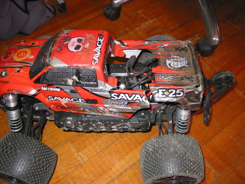

-> changement du slipper
-> serrage à fond de la couronne avec écrou + contre écrou nilstop

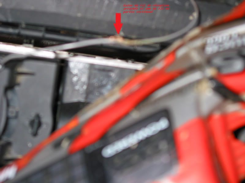

Bon ben ca tourne vraiment trop fort malgré que je sois bridé au max , les accélérations et les reprises sont fulgurantes ce qui fais que le pilotage est tendu , je l'ai retourné en moins de 2,résultat :
->carrosserie déchiré :lol!:
->au passage le tube s'est barré ,ce qui fait que l'isolant du câble de réception s'est arraché en partie et ca ma sectionné l'âme du câble siffle
Voila quelques photos buzz ,désolé pour la dernière qui floue mais mon apn déconne
Enfin bon presque "Que du Bonheur" ,les prochains test seront pour la durée des batteries en autre
