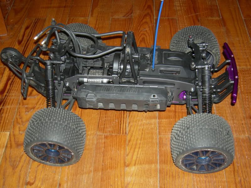

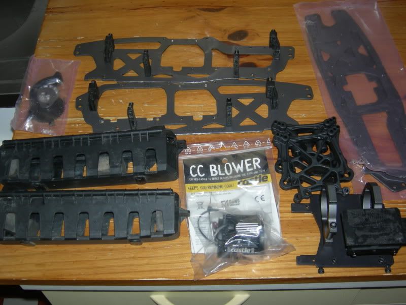

Salut a tous
J'ai décidé de passer à l'électrique après avoir vu les performances du flux de crash Twisted Evil ,et surtout après avoir très bien vendu mon ancien matos :lol2:
-->Pour commencer j'ai reçu mon matos de chez Crash-RC hier comprenant :
*châssis flux neuf
*châssis flux avec porte batterie
*support moteur+esc
*tours amortos savage X
*ventilo moteur mamba 2200 kv
*couronne de 44 complète
Je pense qu'il a un peu abusé sur le prix du lot Evil or Very Mad ,65 euros le tout c'est moyen Bim!!
-->Ensuite je me suis occupé de bloqué ma boite de vitesse de savage 25 en 1 et j'ai reçu aussi mes nouveaux hexa de roues en 23
-->Aujourd'hui j'ai reçu de chez all-e-rc mon combo mamba Twisted Evil (enfin)
pour le moteur je m'en sors bien car pas de problème de douane : 180e livré
-->La maintenant je suis en attente de modif de mes diffs de CEN ,que je vais monté dans des bulks de X neuf et après je me met sérieusement au montage super yeahhh yeahhh yeahhh yeahhh yeahhh yeahhh

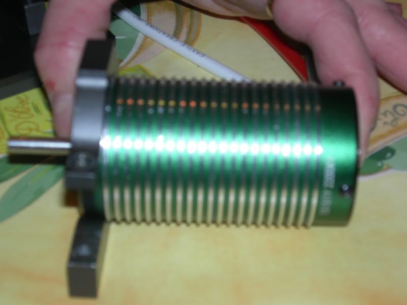

Besoin d'aide lol bou::
Il se trouve que le moteur du combo mamba monster max ne passe pas dans le support moteur
il bloque au niveau des ailettes ,en forcant sur l'écart on peut le mettre au bout mais la l'écart est énorme et on ne peut plus serrer .de plus je ne suis pas sur que ca soit bien bon :lol!:
Plz help help ,si quelqu'un connait une autre soluce

J'ai eu le même soucis...
ben j'ai du prendre le moteur du Flux d'origine voilà tout :lol:

D'après ce que je vois ce n'est que quelque millimètre qui ne passe pas,
tu écartes doucement et tu mets des plus grandes vis .
si c'est possible
MessageSujet: Re: Transformation de mon SAVAGE 25 K5.9 en FLUX /Mad Max machine by Buzz   Sam 13 Fév 2010 - 9:18
Un petit coup de lime sur les deux parties :lol: (moteur et son support).
Sur la photo on dirais que sa ce joue a quelques millimètres....

J'ai essayé et ca me tord trop le tout ,je tombe plus en face meme avec des vis plus longue
Diablos.
sur la photo ca parait peu mais hier une fois le support en place c'est enorme :lol2: ,c'est plus que quelques coup de limes ,le moteur ca me fais ch--r d'y toucher et le support moteur restera trop mince par endroit car on peu pas dire qu'il ait beaucoup de matière

je savais que tu allais dire ça,
tu as juste à repercer(agrandir) les trous d'en haut,
pour retomber en face du filetage.
Mais bon ce n'est que mon idée.

J'aurais du prendre des photos du support en place titi ,ca le déforme énormement ,mais ton idée est bonne

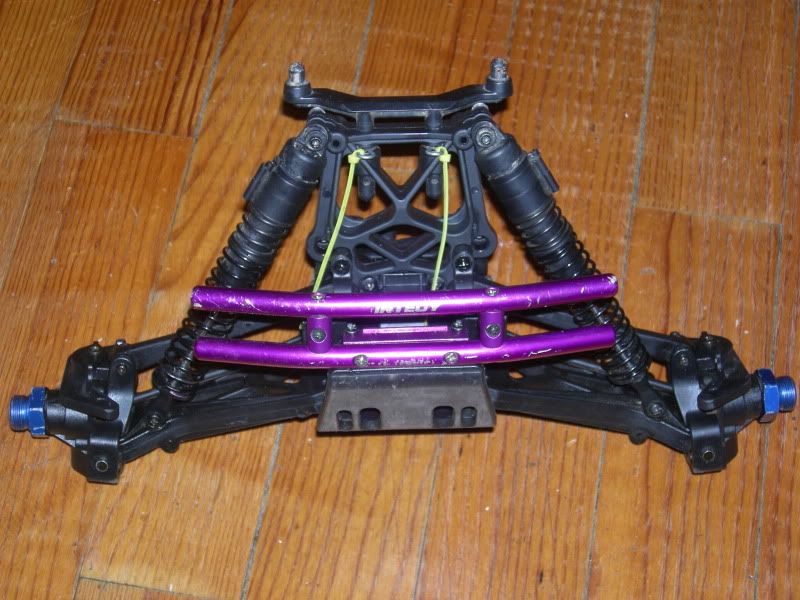

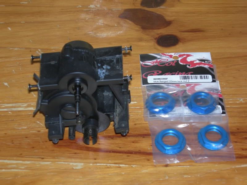

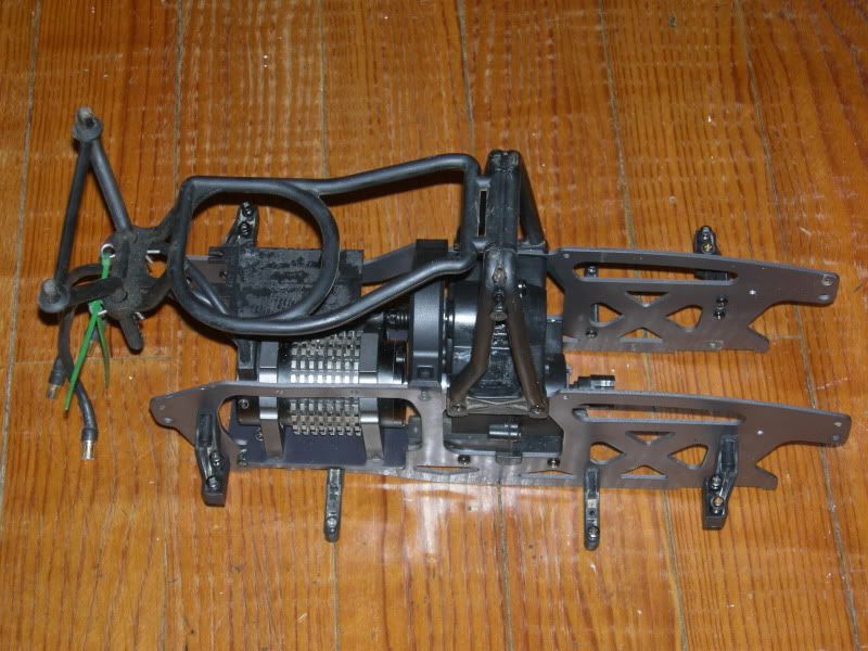

Bon ben aujourd'hui devait etre le jour ou mon Sav devait etre remonté mais c'est mort car 1 des 2 diffs de cen acheté était avec BULK métal et l'autre plastique et ce ne sont pas les meme du tout Evil or Very Mad (voir mon post http://www.pro-savage.fr/la-transmission-f12/attention-ne-pas-acheterprobleme-avec-diffs-de-cen-bulk-metal-t2308.htm)
Enfin bon j'ai quand meme remonté le train avant mais pas sur le chassis car dans la série je suis un chat noir :MDR: il me manquait ca : HPI Joint Post 4x6x74mm: SAVX,SAVXL 86803
ceux du savage 25 ne vont pas dans les bulks de X
Le seul dif de CEN de valable aujourd'hui :MDR:
abuzzman
Messages postés : 494
MessageSujet: Re: Transformation de mon SAVAGE 25 K5.9 en FLUX /Mad Max machine by Buzz   Mer 3 Mar 2010 - 21:28

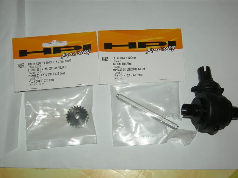

Bon ca y est j'ai reçu le diff de CEn manquants ,le pignon moteur et diverses pièces il y a 2 jours bob
J'ai enfin pu reprendre le montage Twisted Evil
Ca commence à prendre forme
Je m'approche de + en + des essais buzz
Me manque plus qu'à monter le contro ,recevoir le chargeur que j'attend depuis 1 mois et les hypérions G3

Ahhhh, ben voila ca commence a ressembler a un savage!!! Smile
C'était pas la peine de le nettoyer autant parce que tu sais bien que mes roues arrières tes font manger de la terre Razz
MessageSujet: Re: Transformation de mon SAVAGE 25 K5.9 en FLUX /Mad Max machine by Buzz   Jeu 4 Mar 2010 - 5:50
Bien joué pour le diff mais une question me turlupine colgate
As tu regardé si tu avais du jeu quand tu l'as mis en place nous voyons
Pour info, sans calage et avec un Picco (qui pue mais qui pète colgate ), j'ai réussi a claquer la couronne dentée du diff et puis après le pignon d'attaque C des malades
Du coup, achat de rondelle de calage, calage du pignon d'attaque à 1.4 mm et du diff en latérale à 0.2 mm, en espérant que cela tiendra le choc nous voyons
Enfin bon, je te souhaite de bons essais et un bon fun Cool

Salut Babou ,voila de bonnes questions matinales scratch
Pour ce qui est du calage du pignon d'attaque a 1.4mm c'est sur c'est fait ,par contre pour ce qui est latérale ca ne me dis rien ,d'ailleurs j'ai pas plus de souvenirs sur le faite qu'il y ait du jeu nous voyons (mais bon défois j'ai la mémoire qui flanche :lol!: ).Je vais me garder ton info dans un coin histoire de m'en souvenir en cas de pépin buzz
