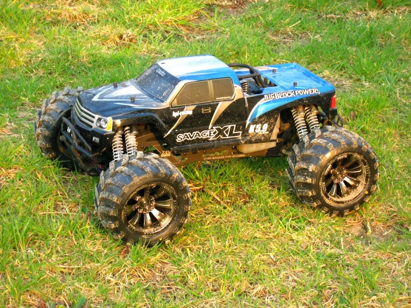

Petite Photo avec les pneus Masher, les Jante Oversize en noir Chromé cette fois, et les amortos Cen montés : (désolé, je l'ai prise en Sépia sans le vouloir... l'appareil photo de ma femme...)
Au rayon des galères : j'ai du changer mes 2 diff sur ce sav avant de changer les amortos. Avec les amortos d'origine, le Sav avait tendance à sautiller sur mon terrain criblé de petites bosses (les taupes...) Et ces pertes d'adhérences combinées à la puissance du K5,9 ne pardonnent pas pour les diff et les pignons d'attaque.
Ca a l'air d'aller mieux avec ces nouveaux amortos CEN, le sav reste mieux collé au terrain. Pour limiter les risques, j'ai quand même commandé des boitiers composite (les nouveaux du Savage Flux) ainsi que les nouveaux kits pignon d'attaque + couronne de diff super renforcés. Et pour peaufiner le tout, j'ai pris des roulements pro pour les diff. Maintenant, j'espère obtenir une transmission en béton armé.

je l'ai refaite en couleur ce soir :
MessageSujet: Re: Le 2ème Savage XL d'Attila   Jeu 2 Avr 2009 - 19:29
Vraiment trop beau ton savage!!!J'aime bien les jantes!!!
MessageSujet: Re: Le 2ème Savage XL d'Attila   Jeu 2 Avr 2009 - 19:53
salut, attila
ton savage et de plus en plus beau Very Happy , les jantes avec ce modèle de pneu rends super bien,
et encore merci pour ton petit teste super cela va m'aider pour l'achat de mes pneus Wink
