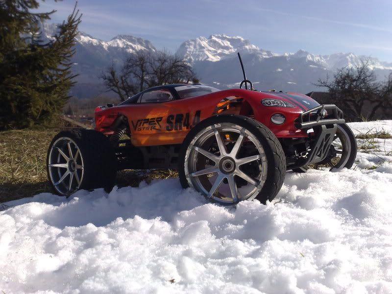

bonjour ,
je vous présente le savage Race à ma façon le SR44
j'ai fait sa conception en 3D avant de le réaliser et je vous mettrai la conception "Virtuelle" à la suite
donc,
voila la béte :
bon aprés cette petite entrée en matiére , voici une petite fiche technique :
Arrow motorisation Twisted Evil un LRP SPEC 3 avec une trés legére préparation

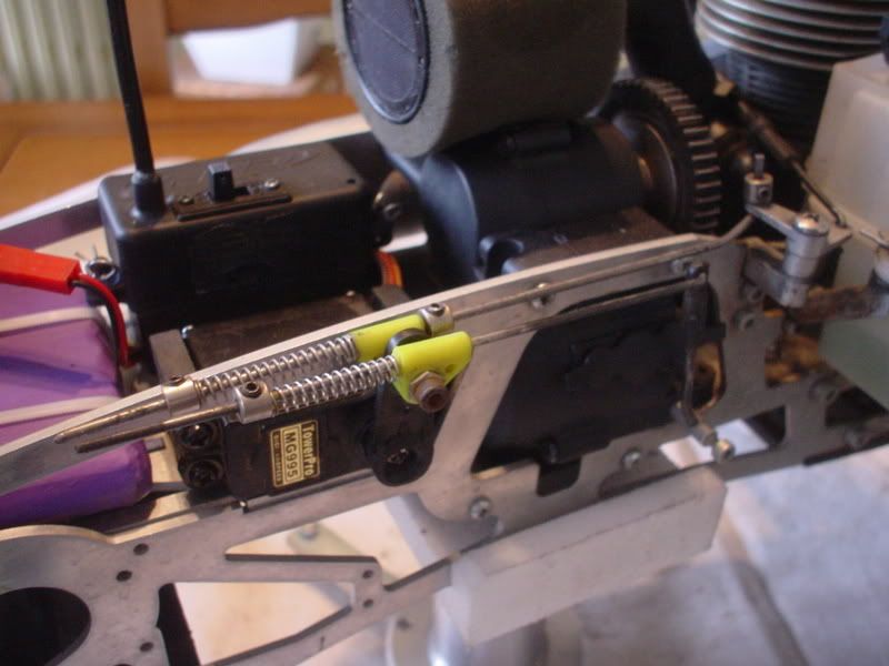

Arrow conception de piéce sur mesure pour implanter le servo sur le coté du moteur, et garder la fixation du reservoir standar.

Arrow nouvelle bielle de commande de frein en acier à ressort de D2.5mm pour la trianglerie sur mesure .

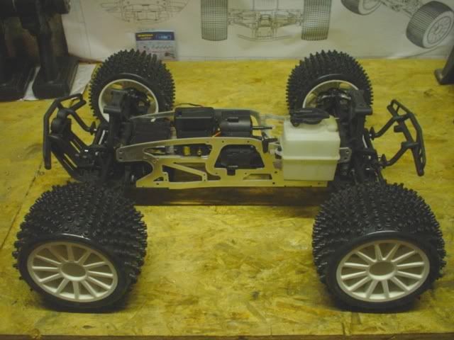

vue global du savage :

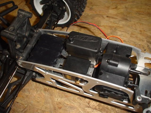

l'implantation du servo des gaz et frein avec sa tringlerie :

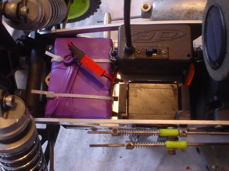

l'implantation de l'accus sous le cardans arriére avec un capot en lexan pour le proteger du cardan
vue de la platine de cellule arriére avec l'accus de monté sans le chassis

implantation servo de direction et du boitier du recepteur
boitier recepteur descendu à la place du servo de la Marche Arriére

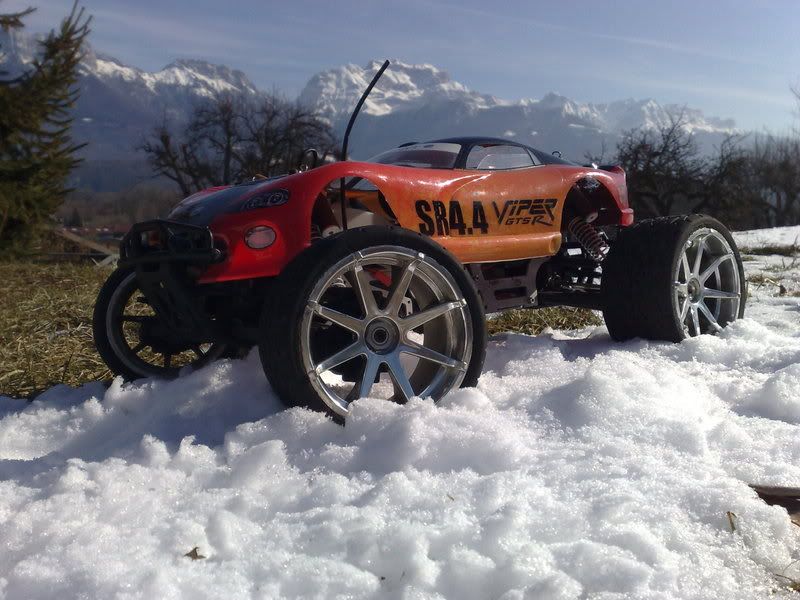

et maintenant on met des roues digne de lui avec une caro de VIPER
par contre la plus part du temps je roule avec des MULCHER monter sur des wabasch en 40"
photo du salon du modelisme de paris en 2008 !
il est nettement plus agressif en mode TT avec les MULCHER
et histoire de faire des fond d'ecran !

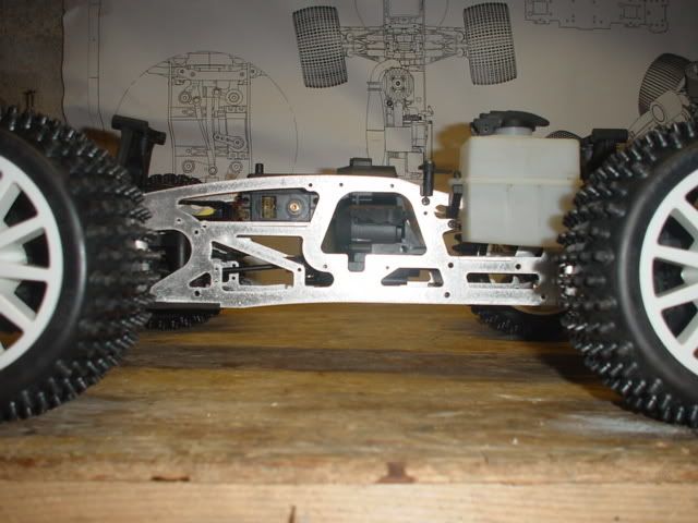

sinon pour info le KIT race que j'ai conçus permet aussi de garder le reservoir HPI d'origine à sa place et d'avoir l'accus et le servo des gaz frein sur l'avant du chassis :
comme sur le jumper le SJ44

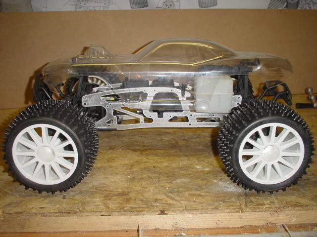

petite vue global
vue de profil du chassis

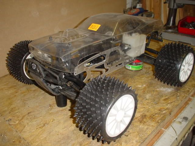

et avec une caro de hemi cuba
et voila un petit race digne des pistes de TT excelent
