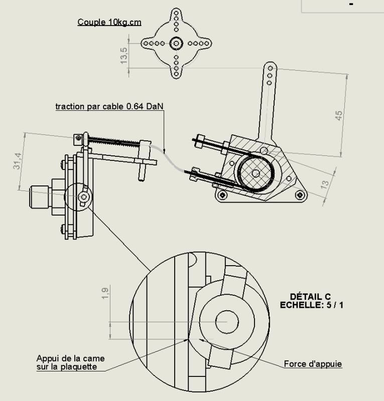

bonjour,
merci pour l'idée mais cela ne peut marché car il faudrai avoir sur le cable une force égale à celle de la pression de freinage !
soit sur mon projet :
servo 10kg avec un bras de levier de 13.5mm et sur la commande un rapport de 45/13 sur les 4 cables et un rapport de 31.4/1.9 sur la commande de came donc :
10/13.5*45/13/4 = 0.64 Dan de traction par 4 cable !
puis 0.64*31.4/1.9 = 10.6 Dan ( Kg) de pression sur la plaquette de frein
voir schéma de principe
pour obtenir cette force avec ton principe il me faudrait un servo de 40Kg.cm de couple ou augmenter mes rapports de levier dans la commande !
Mais en augmentant ces rapports je diminue mes course scratch
bref dilemne blush
MessageSujet: Re: frein a disque sur roue pour savage by Patoch   Mer 1 Déc 2010 - 10:14
salut patoche,
c'est vrai que toi au moins tu penses a tout et moi je mouline mon servo pour monter des deux types de jantes, en tout cas bravo pour tes calculs!!! applaudissement
