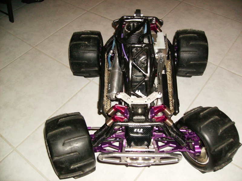

Voilà enfin du nouveau, ça faisait un bail que je n'avais rien posté!
Donc le Savage a encore bien changé: il est maintenant "full alu" avec des pneus sable, le K5.9, des arceaux dessus et dessous "maison", et aussi un silencieux sur le réso qu'il a fallu créer entièrement.
Dans les cellules AV et AR j'ai installé des différentiels usinés/blindés: ceux d'origine avaient perdu toutes leurs dents! La faute aux 8kg de l'engin et au K5.9 qui pousse fort...
Merci à Integy qui fabrique vraiment de superbes pièces et à Chacal RC qui est un très bon vendeur!What a Face

Par contre une petite photo de plus près de ton silencieux m'intéresse bien, comment l'as tu réalisé? as tu perdu en performances?

un de plus avec Duff, tu pourrais faire une photo détaillée de ton silencieux, stp??

Pour le silencieux j'ai cintré un tube acier, je lui ai fait plein de petits trous sur toute la section ou je comptais mettre le tube de plus gros diamètre de la cartouche, une grosse rondelle de chaque côté, l'espace entre le tube et la cartouche bourré de paille de fer (au niveau des petits perçages), et le tour est joué!
J'ai aussi ajouté une petite patte pour soutenir l'ensemble.
Je n'ai pas noté de réelle perte de puissance mais le bruit est bien diminué: mes voisins me remercient!!!
Pour le poids de ce Savage (env. 8kg), ça n'est pas si gênant que ça: c'est grosso-modo le poids du XL avec le même moteur mais une transmission complètement revue et fiabilisée, ajoutez à ça la boîte 3 vitesses qui est bien mieux étagée et l'engin lève le nez à chaque accélération tout en arrachant bien la pelouse... buzz

Alors oui le full alu ça coûte cher: C'est un Savage 25 que j'ai acheté neuf à environ 600€ et avec tout ce que j'ai rajouté j'arrive grossièrement à 3500€...

Ouch du lourd les protections affraid Twisted Evil
Tu as testé alors Question
MessageSujet: Re: Mon Savage perso...   Ven 18 Fév 2011 - 20:19
c'est du lourd
c'est une forteresse ton savage
bravo
ton pot il et fait maison ??
MessageSujet: Re: Mon Savage perso...   Ven 18 Fév 2011 - 21:18
Les protections que tu as sur les côtés , tu me fais les même ? Very Happy

Oui c'est du lourd! 8kg pour un Savage court!
je fais les modifs sur mesure comme sur le sous-marin, les chars, etc...
Je ne suis pas du tout un expert de précision mais tout mes montages se finissent bien, ... Prototypesques! , roulements à billes, usinages divers, réductions par planétaires, du thermique à l'électrique et inversement...Par contre je merde sur la radio, Là ou j'habite toutes mes maquettes partent droit dans le mur ou dans les arbres!!!!!!!

vraiment magnifique, bravo l'artiste, pourrait tu donner un peu plus de détail sur le berceau de protection que tu as fait, ainsi que le skid de protection, pour la BV et les frein à disque.
