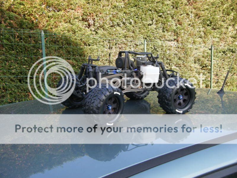

MessageSujet: Re: The Axial .32 Road Rage => MAJ du 28.03.10   Lun 20 Avr 2009 - 21:00
très bon boulot, mais tu va jusqu'à mettre ton savage sur le toit Shocked pour prendre des photos affraid Wink

sympa ces photos, tu as de jolies tuiles... :lol2:
Vi, j'ai sorti la grande echelle bob nimporten
Non en fait c'est le toit de mon abri de jardin, qui est à moitié entérré quel tache , donc le toit est à "portée de mains" :lol:
T'as remarqué toi aussi :lol!: nimporten
Elle sont un peu sales siffle mais ca va bien pour faire 1 photo ou 2 :MDR: siffle

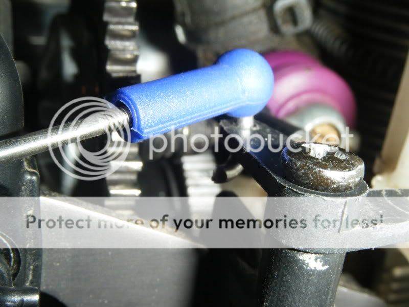

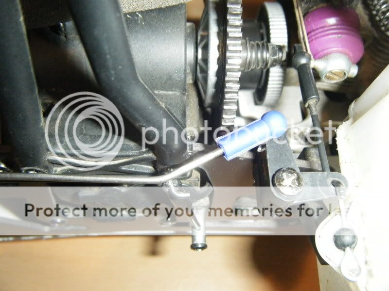

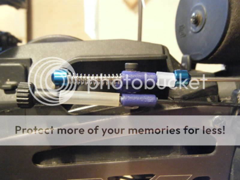

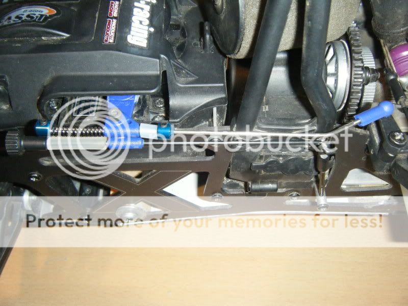

J'ai terminer de monter la tringlerie tout a l'heure :
Mais il me manque toujours la rotule :lol!:
Pour l'instant ça tient avec une pointe tordue :lol: , juste pour faire plus choli siffle
Je ne vais bien sur pas rouler comme ça :MDR: , je tient pas à perdre mon Sav' à cause d'une pitite pointe :lol:
Par contre, inconvénient des bagues bleues pour serrer, c'est que la vis se foire très très vite Evil or Very Mad
Suffit de serrer/desserrer 3-4 fois, le temps de régler et c'est foiré Sad , c'est le cas pour moi empleur
Heureusement qu'il y en a quand même 2 autres Very Happy
Celles de la marche arrière, c'est pareil, toutes foirées Sad

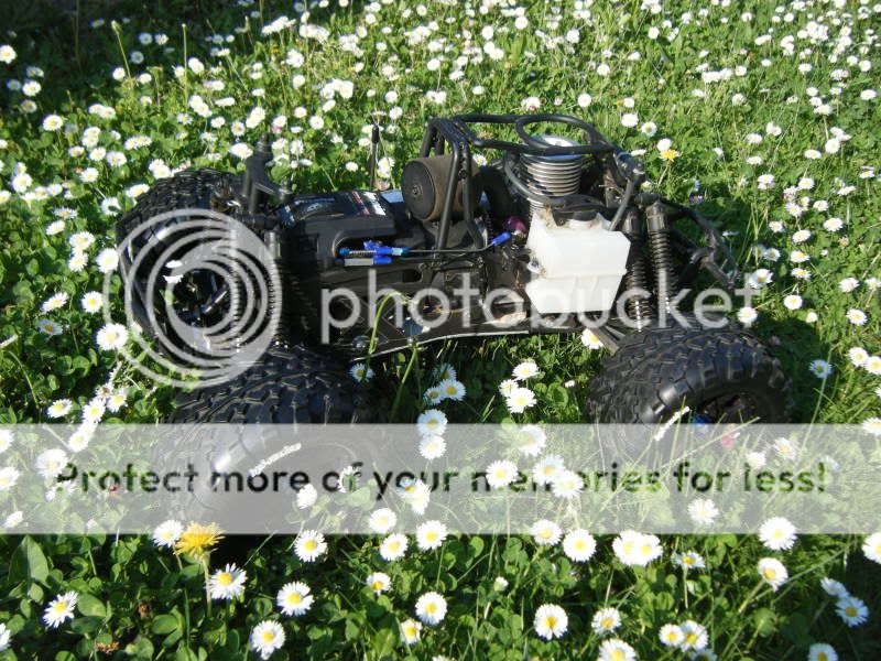

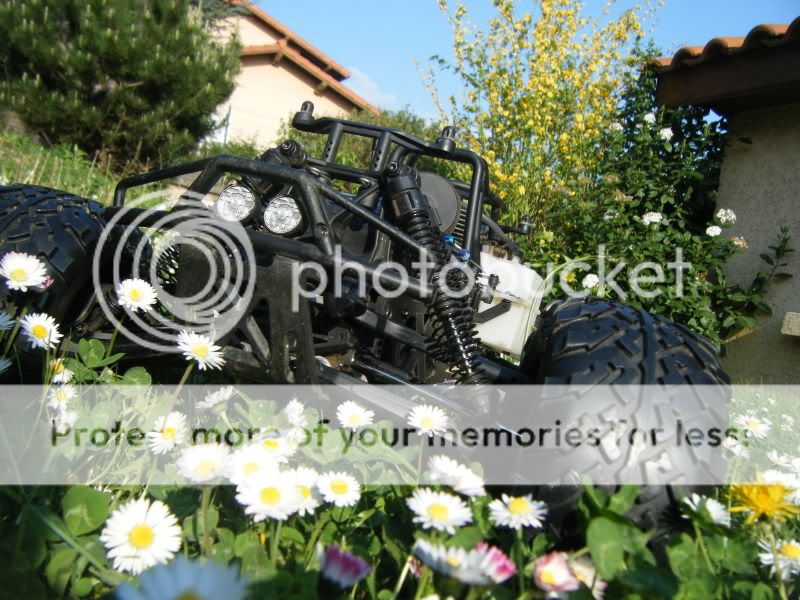

Et sinon, 2-3 photos faites vite faits, que j'aime bien Very Happy

c est le top la tringlerie ofna

Pour ton problème avec les bagues de ta tringlerie je te conseille de faire un petit plat (à la dremel) sur ta corde a piano sur la surface ou tu penses serrer et faire aussi un plat sur la vis, comme ça tu n'as qu'a serrer normalement pas comme un fou et ça ne sait plus bouger.
et au pire, tu mets une petite goutte de frein filet et c'est nickel cheers

superbes tes photos !!! super
en particulier le gros plan dans les paquerettes, ça lui donne un coté babos !!!

A download : J'y ai repenser après, faire un méplat comme j'ai fait sur mes axes de cardan Smile
Je verrais à l'occaz, pour l'instant c'est vissé, ça tient :lol:
