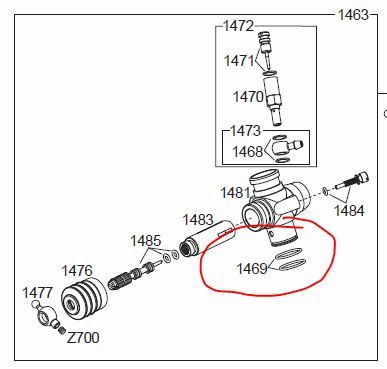

J'ai lu dans le post de Xerxez que peut-être les joints de carbu seraient à changer, comme ceci :
qu'en dites vous ?
