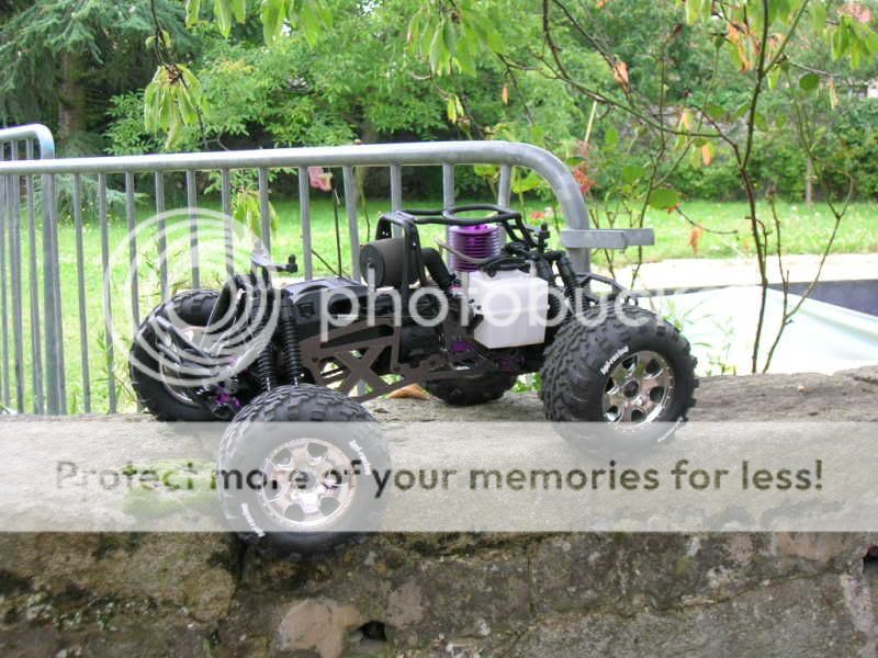

Voilà je crois que j’ai rien oublier, et maintenant les photos Very Happy (j’en ai pas en action, mais bon, je met quand même tout ça :lol: Smile :
Découpe pour le passage de la rollcage
Ma première maladie, que tous les Savages attrapent un jour ou l’autre :lol!:
Un fan de moto mon ‘tit Sav’ :lol!: yeahhh

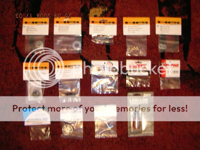

Première GROSSE commande, sur A Main Hobbies

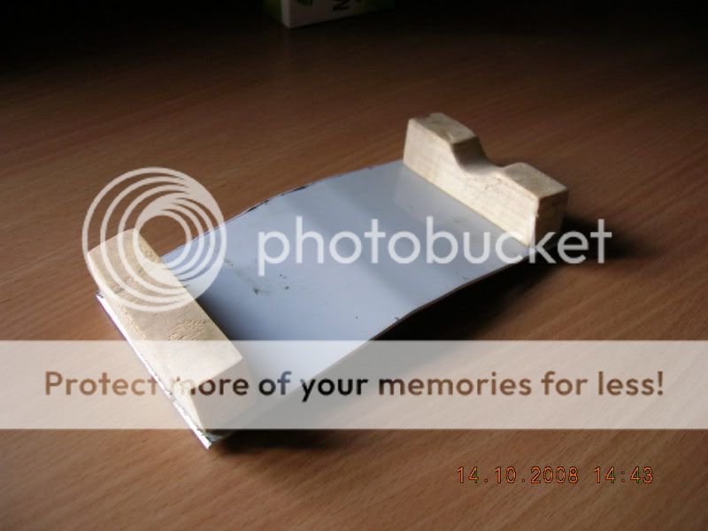

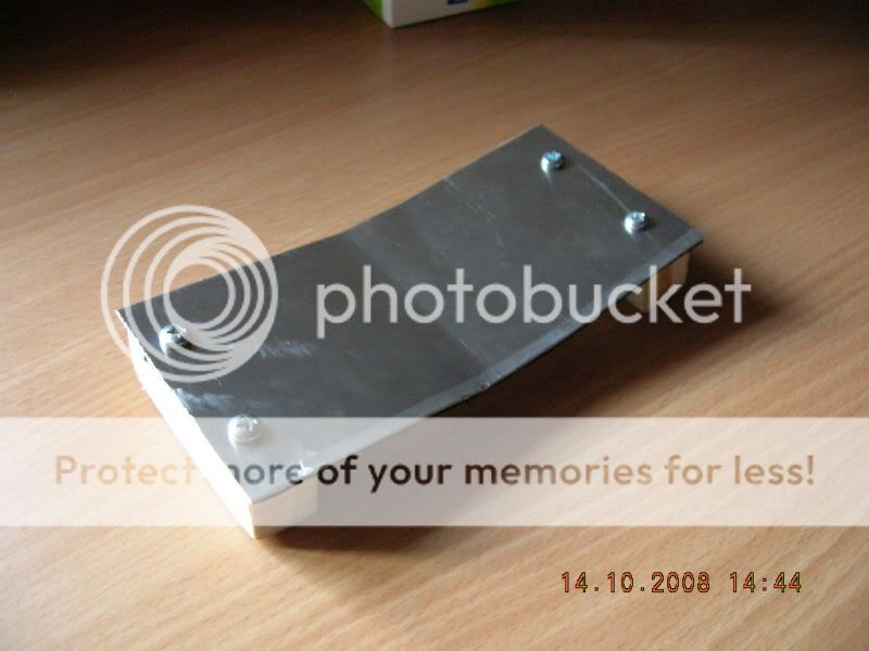

Mon Skid Central, fait maison

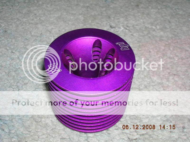

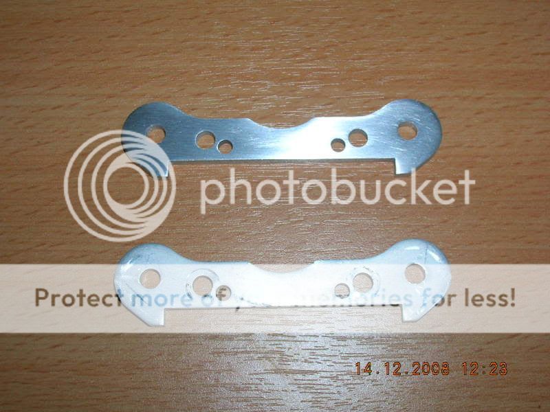

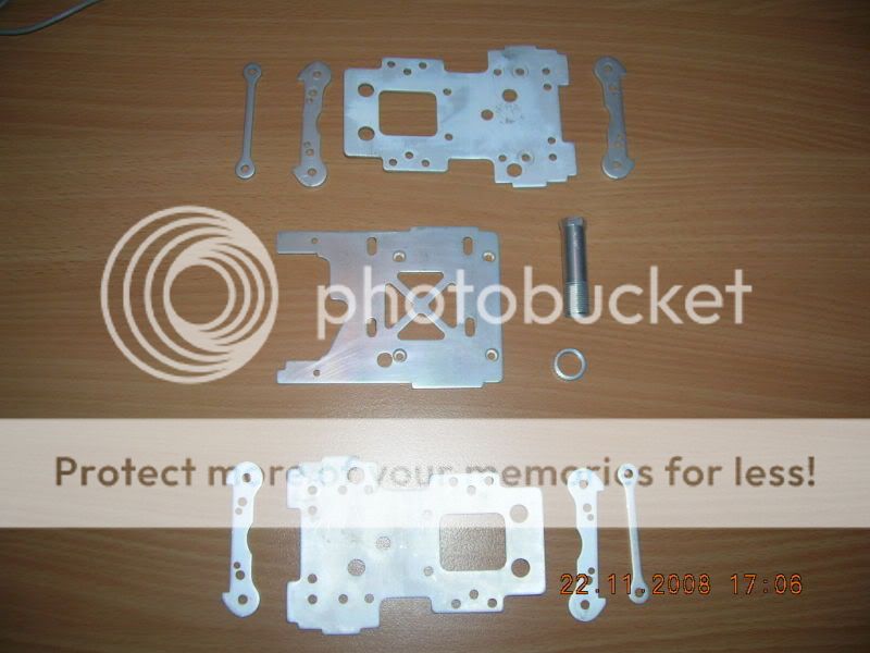

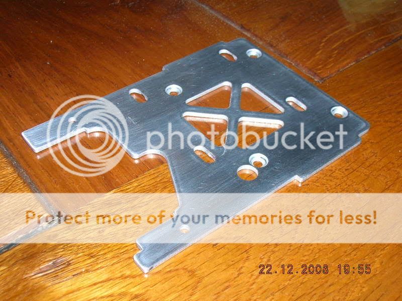

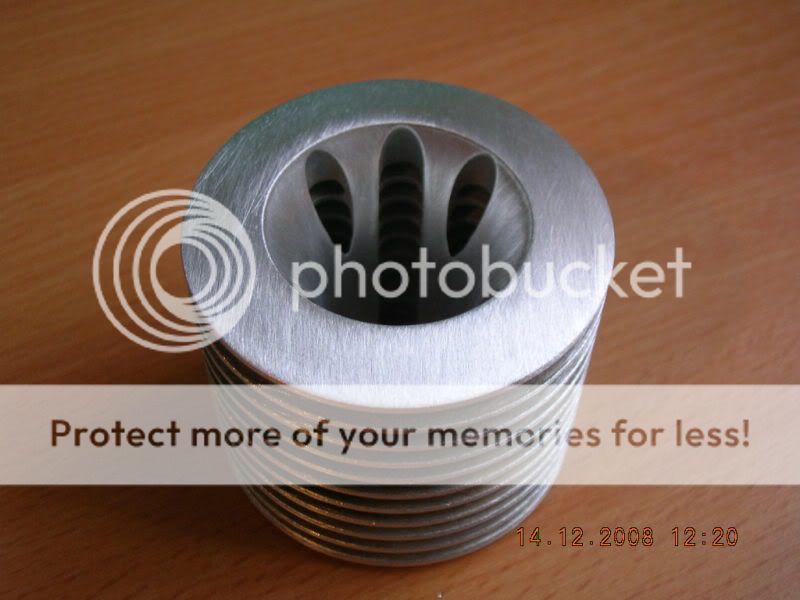

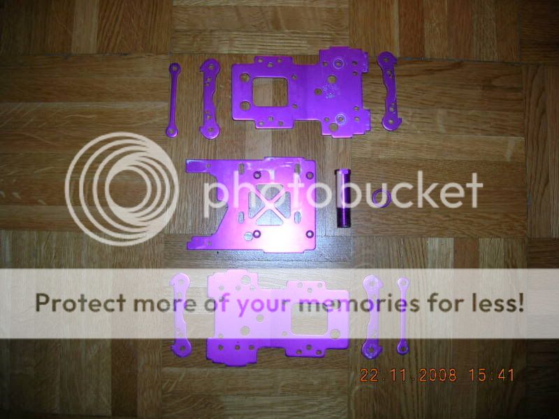

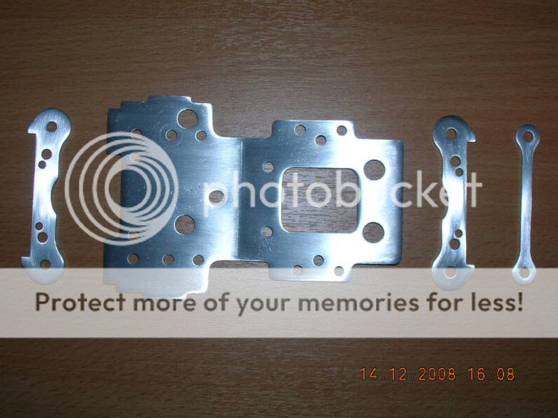

Désanodisation des pièces principales (skids, renforts sup. et inf., plaque moteur)
Puis du reste des pièces (carburateur et culasse)

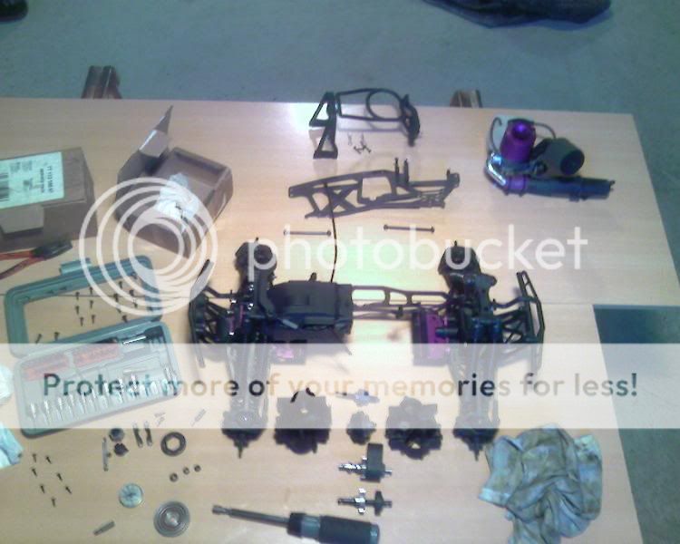

Et plus tard re-démontage pour tout poncer Very Happy

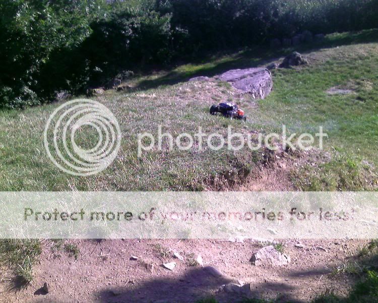

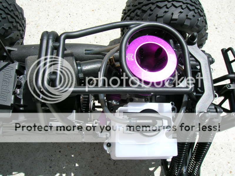

Après une sortie sur un super terrain avec un réservoir cassé :lol: à cause d’un rocher qui a traversé pendant que je sautais dans une pente, pas pu l’éviter empleur empleur

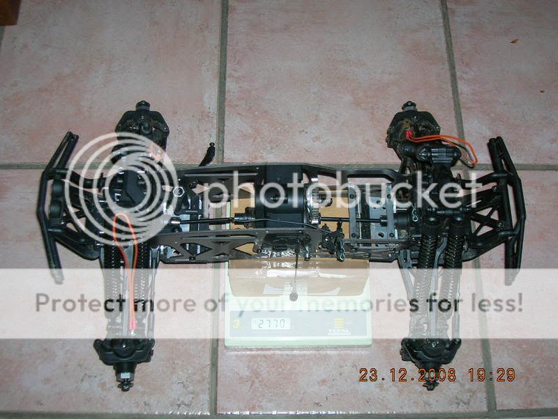

J’en profite pour poncer ma plaque moteur, peser mon Sav’ et commencer à étanchéifier ma boite radio Very Happy Very Happy

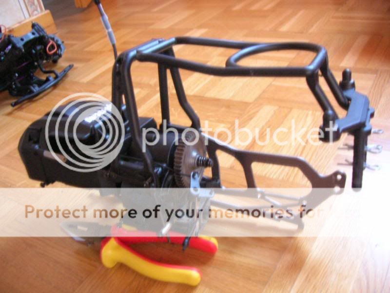

Montage de la marche arrière et du 3e servo

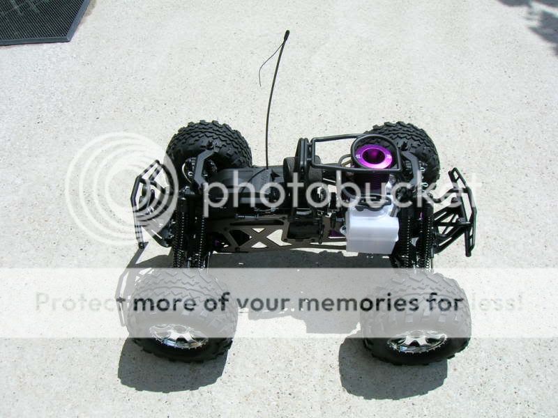

Et enfin les QUELQUES photos en action Neutral

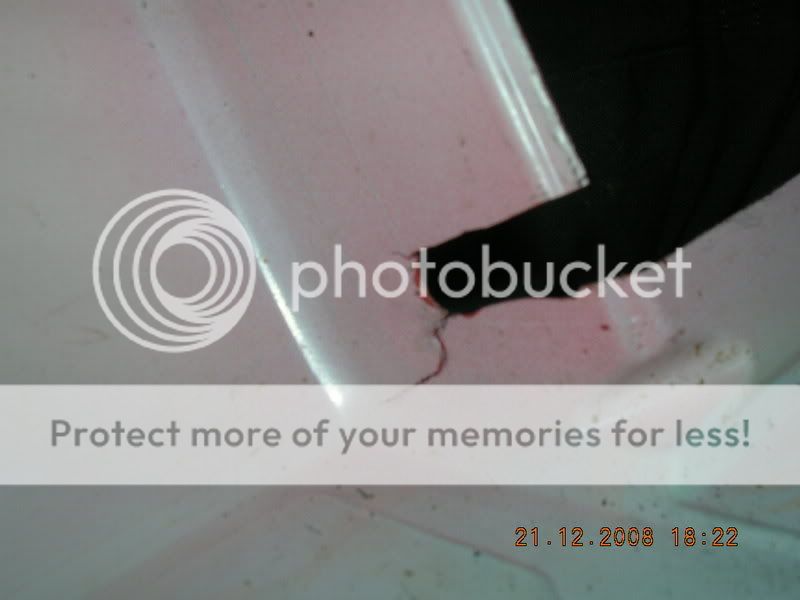

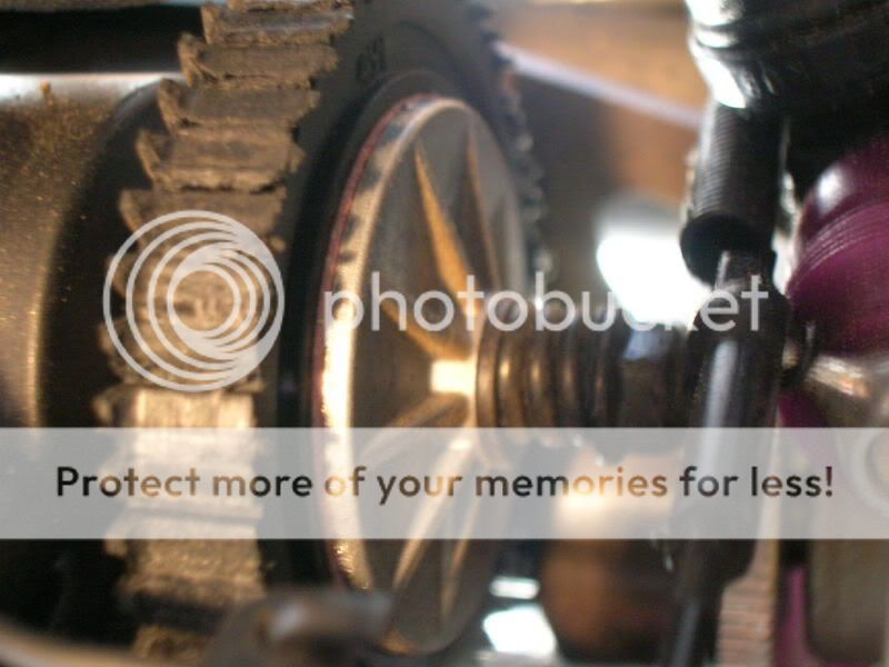

Donc vous l'avez peut-être vu, après le run à Belleville avec savage69 et nico69 j'ai péter mon réservoir, à cause d'un rocher qui à traverser pendant que je sautais dans une pente, pas pu l'éviter empleur , donc bientôt en commande avec d'autres petits trucs Very Happy

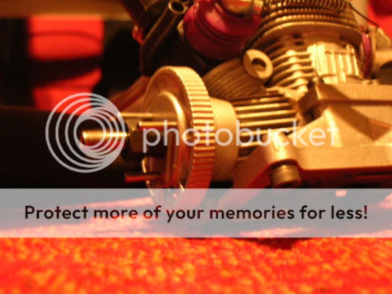

Et pour le dernier plein, j'ai vu qu'il patinait Neutral je me suis dit que mes masselottes arrivaient en fin de vie, et ben non, c'est juste que j'avais monter mon ecrou de volant moteur de MTA4 à l'envers :MDR: boulet:

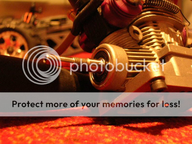

Du coup l'écrou était serrer au max sur le filetage du villo mais le volant tournait dans le vide :lol:
Après pleins d'essais j'ai enfin trouver ce qu'il allait pour réussir à dévisser l'écrou : une BROSSE A DENTS :MDR: J'ai retrouver une vieille brosse à dent que j'ai réussi à passer par la lumière d'échappement pour bloquer le piston et ça s'est dévissé nickel Smile
On voit bien la différence entre comme c'étais avant, puis après Smile :
Mon réservoir avec une petite bidouille à la savage69, qui à très bien tenu :lol:

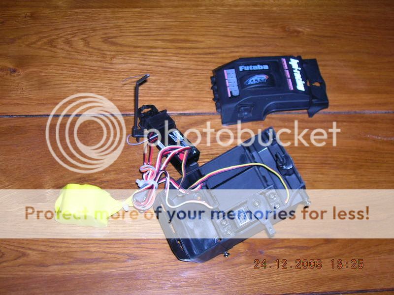

Et sinon, j'ai enfin eu le temps d'étanchéifier mes servos avec une super astuce trouver sur Central MAXX, j'espère que ça marchera.
En fait il faut démonter les servos et mettre du joint au niveau des "fermetures" Smile
Et puis mon accu (au passage, c’est grave la m*rde à le rentrer dans le ballon blase )

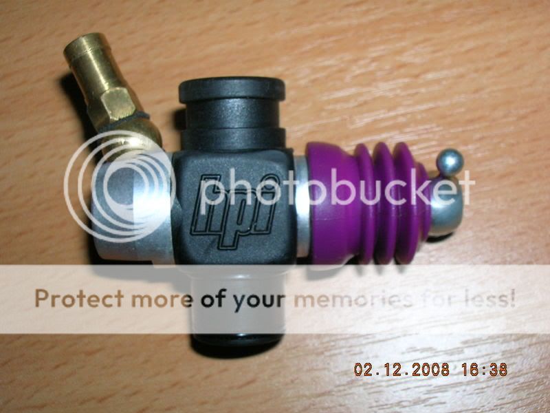

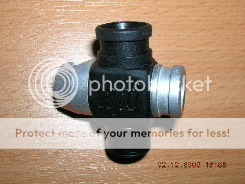

J’avais commander un réservoir (pour quand mon patée de glue ne suffira plus :lol!: ), protège réservoir, et bloque-piston (au prix où je l’ai acheté ça peut toujours servir Smile )

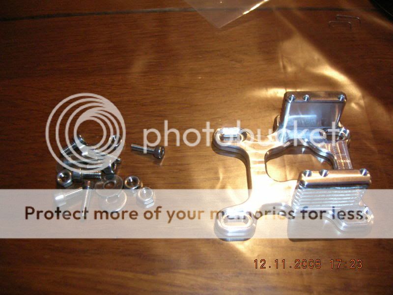

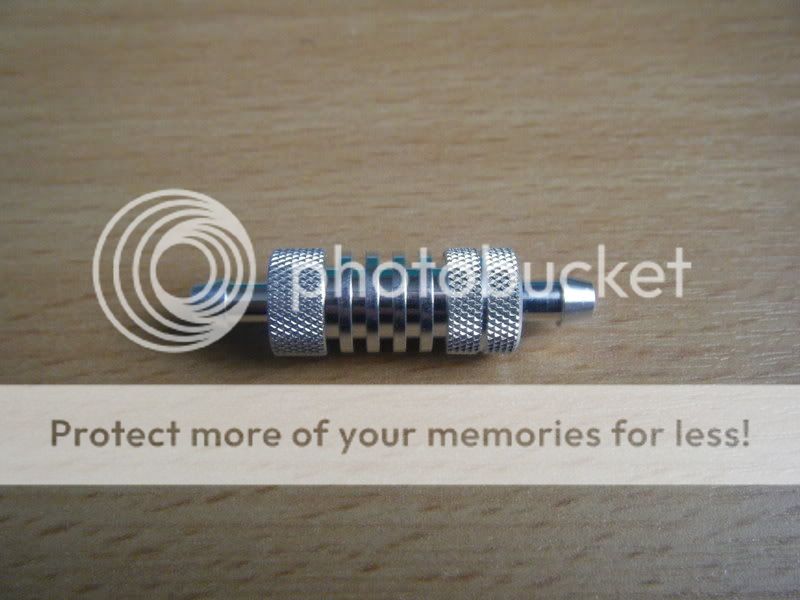

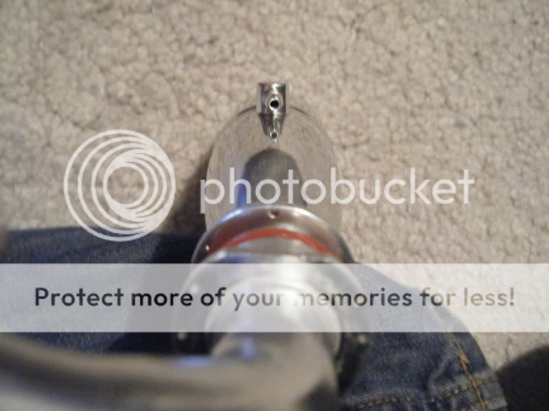

Le bloque piston n’est pas très adapté aux moteurs de grosse cylindrée apparemment, aux grosses culasses en tous cas. Sur le dernier tour de vissage l’axe vient frotter légèrement la culasse Evil or Very Mad
Comme sur pas mal de bloque-piston il y a un embout à bougie de l’autre coté, celui-la est aimanté Very Happy super
Malheuresement, l’aimant a été mal inséré donc le bloque-piston visse ou devisse tordu Sad , faut faire gaffe à pas foirer le filetage de l’insert quand on remonte la bougie :lol:
De plus l’aimant n’est pas de très bonne qualitée Evil or Very Mad , il y a déjà un bout qui a cassé quand je l’ai essayer hier et il y a d’autres petites fissures Evil or Very Mad

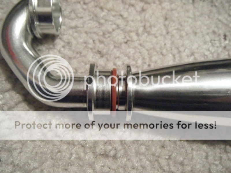

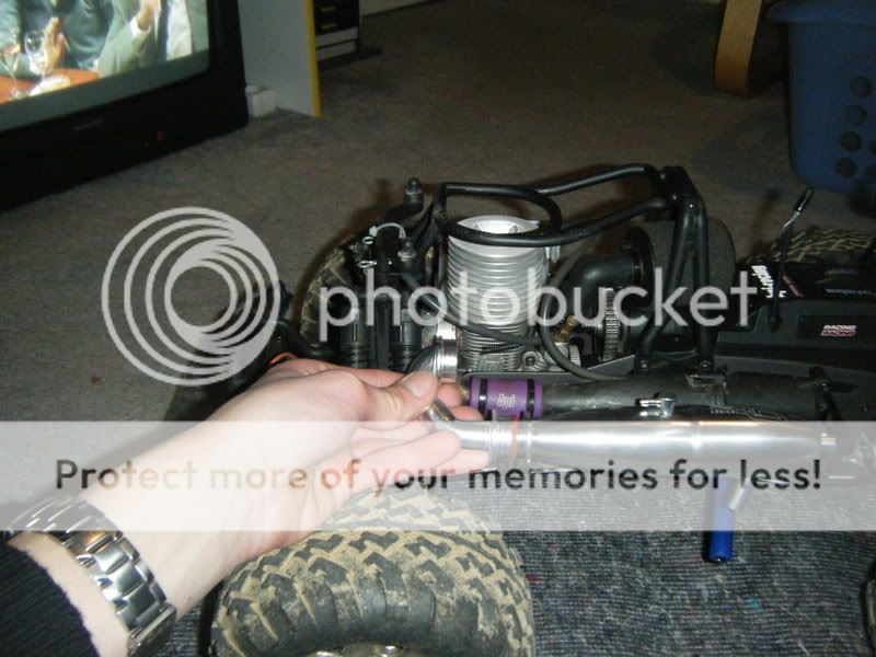

Par contre petit probleme pour monter le RD empleur
Pour que les trous du coude tombe en face de ceux du pot, et que je puisse attacher le coude au moteur correctement aussi, il faut que je monte le tout comme ça : Jusque-là, pas de problème Evil or Very Mad
Et maintenant qu'est-ce que vous voyez :lol2:

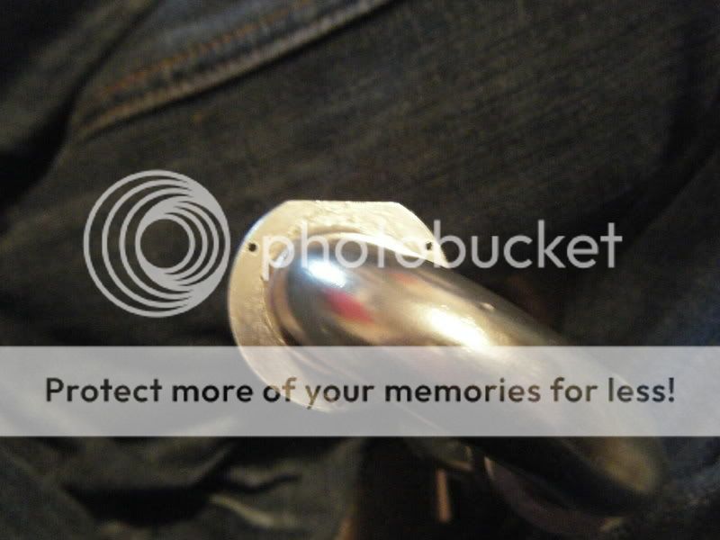

Il faudrait donc que je monte le coude dans l'autre sens, comme ça :
Mais je ne peut pas pour plusieurs raisons :
1) Je ne peut pas enfoncer le pot plus que ça, de ce coté Rolling Eyes :
2) Les trous du coude ne tombent PLUS en face de ceux du pot :
3) Et de l'autre coté (coté moteur) il y a 3 trous contrairement à l'autre bout ou il y en à 5 (pour soit 3 ressorts, soit 1 ressort, qui fait le tour du moteur ) Donc le pot ne tiendra pas bien au moteur Evil or Very Mad
Donc posséseur de RD Logics : Babou, Mat aussi je crois, .... Aidez-moi empleur
A mon avis ça ne doit pas être le bon coude snouf
Pourtant sur Promodelisme c'etait tout livré ensemble (pot + coude + ressorts + joint ), dans le titre de l'objet il y a bien marqué Savage ..... , mais voila snouf

oui sa n'a pas l'air d'être le bon coude, normalemet les trous tombe en face, et tous les plat sur les arrondie sont vers le bas!
MessageSujet: Re: The Axial .32 Road Rage => MAJ du 28.03.10   Ven 13 Fév 2009 - 13:17
C'etait justement comme ça avant. Tout étais parfait, trous en face, plat avec plat, .... Rolling Eyes
Je vais surement envoyer un mail à Promodelisme pour leur demander s'ils ne se sont pas gourés Smile
XerXez
Messages postés : 1801
MessageSujet: Re: The Axial .32 Road Rage => MAJ du 28.03.10   Ven 13 Fév 2009 - 13:21
Erf en effet ce n'est pas le bon coude on dirait bien.
Voici une photo de mon Rd logics où tu peux voir le coude qui va bien sur mon Savage X.
quelle est la référence de ton réso ?

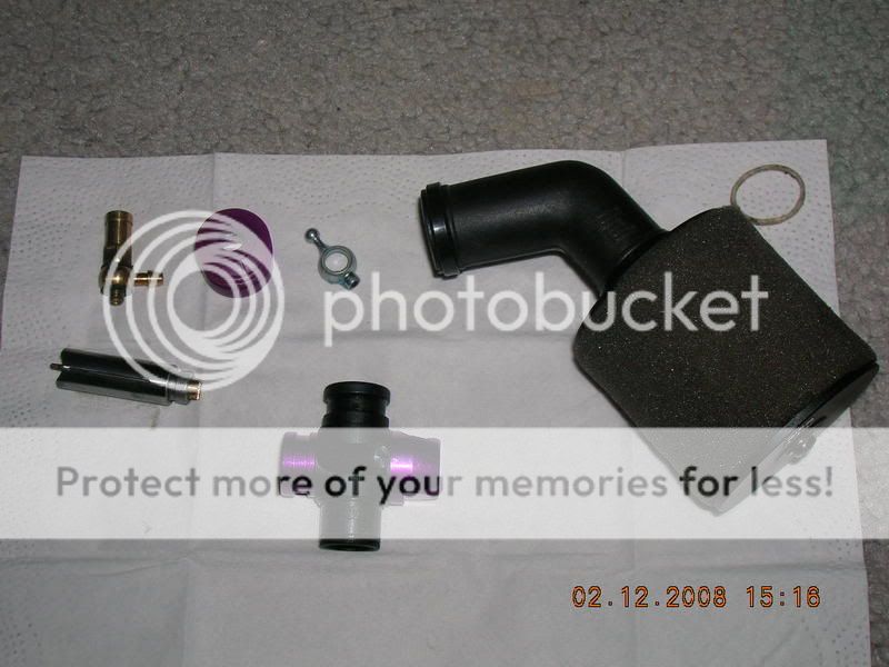

MessageSujet: Re: The Axial .32 Road Rage => MAJ du 28.03.10   Ven 13 Fév 2009 - 20:07
savage paddle a écrit:
superbe ton savage dommage que sa ne soi pa le bon coude pour ton reso
lolodu81 a écrit:
ah dommage qu'ils se soit planté de coude...sinon ton savage a de la gueule... Wink
Je ne sais pas la référence, j'ai pas la boite sous la main mais je vais envoyer un mail à Promodelisme avec la photo du bon et du mauvais coude et avec la bonne réf. Smile
En esperant qu'il l'ai en stock et que les FDP ne soient pas tous à ma charge :lol:
Merci pour vos réponses, je me disait bien qu'il y avait un truc qui clochait scratch :lol!:
EDIT :
Je viens de leur envoyer un mail et j'ai vérifier sur leur site, il m'ont envoyer un coude pour MTA4 quel tache
Bon c'est pas grave ça peut arriver, en plus M. Vanucci à l'ai bien sympa Smile
J'espere qu'ils vont répondre vite en plus ce week-end je suis pas chez moi (je monte au Nord, visiter nos amis de Paris Very Happy Very Happy ) mais il y aura peut-etre une borne WiFi (non non babou, je ne t'ai pas kidnapper ton chat :lol!: :MDR: siffle ) donc je pourrai peut-etre leur répondre Smile
Voila tout
Edit
Dis-donc, rapide la réponse excelent Mail envoyer il y a 30min, ils ont deja repondu Shocked

Alors ça c'est bête, je me demande qu'est-ce qu'ils ont de plus les lignes avec ressorts comparé avec celles qui ont un raccord caouchouc?
Ciao
MessageSujet: Re: The Axial .32 Road Rage => MAJ du 28.03.10   Sam 14 Fév 2009 - 8:32
Euh, ... Je sais que c'est mieux mais je sais pas trop pourquoi :lol: siffle
Je crois que c'est parce que le coude et le réso sont bien "collés" entre eux, il ne peut pas y avoir de fuite, ... comme si le réso et le coude était en 1 seule partie Smile
De toute façon, tout les réso In-Line sont de bonne qualité Wink Tu ne peut pas adapter ce système sur un réso d'origine (tu devais t'en douter :lol: )

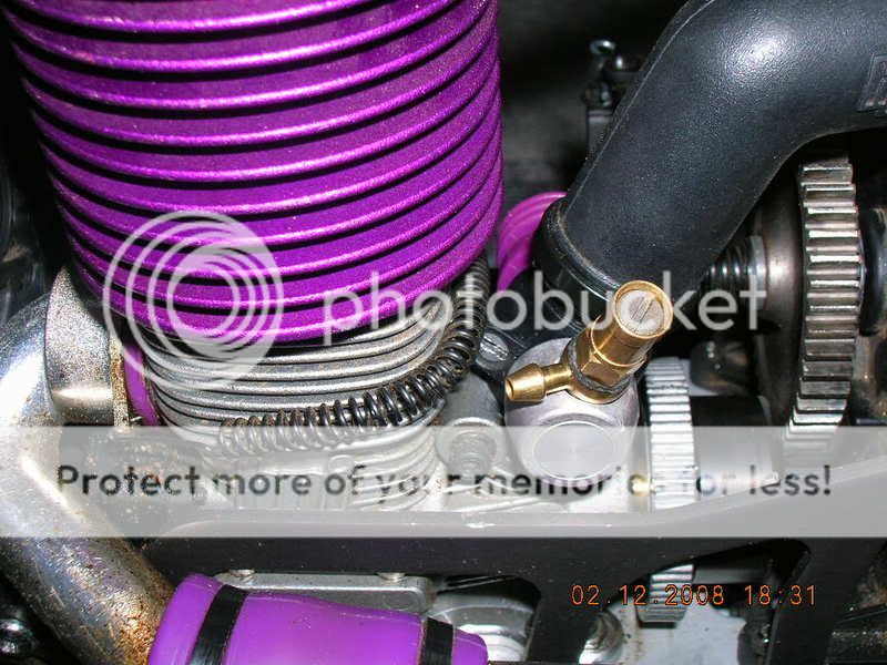

Coude ENFIN reçu mauvais , ce matin.
Et là ça se monte cheers ........ pas totalement empleur
J'arrive pas à monter le ressort en Z. C'est trop court enerver
Babou, Ju, vous avez eu AUCUN problèmes ?
Du coup j'ai remis l'ancien système (que j'ai du voir sur le Sav' de Fabsavage je crois scratch ) et la tige livré avec le réso.
Pour l'instant ça tient mais je préfère quand même le Z snouf
On voit bien maintenant que c'est le bon coude Smile
Par contre, quelle galère pour le monter quel tache petit cul
Déja, le coude fait plus de 180° (en quelque sorte :lol: ), du coup le réso revient contre le chassis enerver Ceux qui ont un RD me comprendrons Smile
J'ai été obligé de démonter le train arrière => J'arrivais pas à enfoncer le coude sur le moteur, le joint se pliait à chaque fois Neutral
Donc un peu d'huile et après ça allait UN PEU mieux. Smile
D'ailleurs j'ai bien fait, voila l'état de ma noix arrière :lol: :
Dans quelques litres elles vont rendre l'âme
Et aussi, comme je suis en rapport 15/48 (j'ai l'intention de passer en 15/52 ou 53), eh bien c'est super chaud à le monter.
Comme le moteur est beaucoup rentrer dans le chassis, ça tord le réso blase
Donc voilà, raison de plus pour acheter une autre couronne.
Vous me conseillez laquelle ? 52 ou 53 ? scratch
J'ai l'intention de passer en diff de Genesis plus tard, et comme ils tirent plus long, je ferai mieux de prendre une de 53 ?? Rolling Eyes
Enfin, si je la trouve siffle
Maintenant faut tester ça Very Happy Very Happy Quel patate Shocked Shocked
Au debut le moteur à un tout petit peu de mal à se lancer mais après il par comme une balle buzz C des malades
Donc j'ai plus qu'a changer mes masselottes (elles commence à vraiment vraiment patiner. Sur le sable le moteur hurle à fond (en 2e vitesse), tout à l'heure je regarde la température ==> 166° et quelques . boulet: bou::
Une dernière chose : en mettant de l'after run (pour la première fois yeahhh ) J'ai vu l'état de ma bougie, pourtant ça fait pas très longtemps qu'elle est comme ça :
Donc au programme :
- Changement des masselottes
- Demontage du diff avant car bruit bizarre quand je braque d'un côté scratch
Voila voila winner
