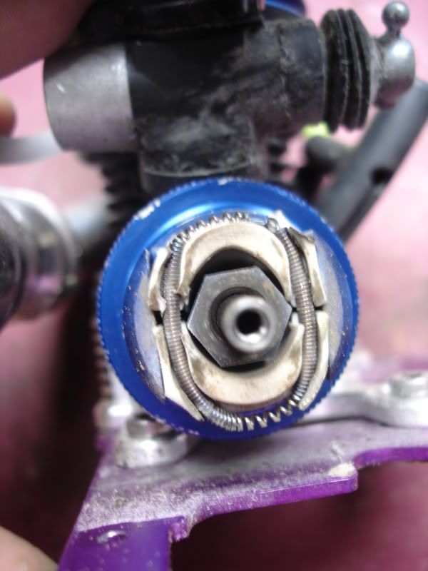

Une petite mise à jour avec la réception de nouvelles masselottes pour mon ancien embrayage fioroni turbo slitta, ainsi qu'une couronne 47 dents acier hpi du XSS.
Donc j'avais en stock un volant moteur fioroni depuis un bout de temps, que j'avais monté sur mon savage à ses débuts avec le picco .28, sauf qu'avec une erreur de montage de ma part, les masselottes ont fondu en 2 pleins, et je me suis dit pourquoi pas tester de nouveau cet embrayage pour voir ce qu'il vaut... C'est donc parti remise !
Cependant l'embrayage étant plus long, j'ai du remettre le support moteur Nova :
Néanmoins c'était le cas avec la couronne acier robinson racing 48 dents... mais aujourd'hui j'ai reçu ma couronne HPI acier 47 dents du XSS qui est plus fine, donc il y a plus d'espace entre la cloche et la couronne, donc je pense que le support IRC pourra être mise en place mais j'avais la flemme de démonter et remonter encore un support moteur... on verra ça au prochain nettoyage Wink
Et voila pour 17€ livré depuis les states, en à peu prés une semaine :
Pourquoi avoir fait ce choix ? Tout simplement car elle est plus fine donc plus d'espace comme je l'ai dit, mais aussi car elle est plus légère que la robinson, donc ayant moins de masse en rotation je devrais en théorie avoir plus de relance !
Et voila le tout une fois monté :

salut ouais jolie montage!!! tu nous diras quel performance a cet embrayage!!!! please...
MessageSujet: Re: Savage Jump picco .28 de Fabsavage [V.2009] Modif tours amortos   Ven 27 Fév 2009 - 19:18
Vraiment spécial cet embrayage, je suis curieux du résultat Twisted Evil

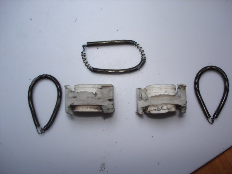

Sinon pour ton embrayage j'espere qui ne va pas faire comme le premier coup ou tu as testé petit cul.

En fait cet embrayage est génial au point de vue entretien, remplacement, montage etc... Comme vous le voyez il n'y a plus ses satanés ressorts à épingles, la il suffit d'assembler ses deux patins avec les ressorts hors de l'embrayage, comme ceci :
Une photo en coupe d'une masselotte :
Comme vous le voyez, d'un coté, il y a une rainure (à droite), et de l'autre coté, il y a deux rainures (à gauche :lol:). Donc enfait, il y a plusieurs possiblités de montage, on peut soit mettre 2 ressorts (un de chaque coté), soit 3 ressorts, 2 d'un coté et un de l'autre. Il existe aussi 3 types de ressort, des soft, medium et hard, donc après on peut jouer sur les différentes duretés et le nombre de ressort. Par exemple, certains mettent un ressort hard tout seul et deux ressorts souples, comme ça l'embrayage tire à peu pré d'une même force sur tout ça largeur.
Pour mon cas, j'ai mi un ressort souple à droite, et un ressort souple à gauche (du coté extérieur), car lors de mon 1er test, j'avais mi 3 ressorts souples, et apparement c'était trop dur... en même temps j'avais des big joe comme pneu donc très lourd...

J'espère avoir le même aspect positif que toi avec cette couronne ! En tout cas la différence de poids est flagrante, j'espère qu'avec tout mon nouvel attirail j'aurais un savage plus "réactif".
Me parle pas de mon ancien embrayage, le pauvre regardez son état... poubelle :
Comme on peut le voir, c'est le ressort coté tout seul qui a morflé, ce qui parait logique puisque les deux autres étant du même coté, et que les 3 ressorts étaient de même dureté, les forces qui agissaient par la force centrifuge n'étaient pas équilibrées, du coup la loi du plus fort intervient, et c'est donc le couple de deux ressorts qui est plus résistant que le solitaire :lol:

En effet, en rentrant chez moi et en faisant le démontage, j'ai pu constater que l'embrayage était OK, donc le problème ne vient pas de la, la cloche tournait bien, le slipper était bien serré, la boite de vitesse était opérationel, néanmoins, j'avais la vis btr qui tient la noix à l'entreé du diff qui s'était dévissée à moitier, du coup il y avait du jeu énorme, mais la vis était assez sérré encore pour entrainer le pignon d'attaque... et donc en explorant d'un peu plus pret, j'ai vu mon diff CEN avec les 4 vis coté opposé à la couronne de diff qui étaient à moitier défaites, donc le planétaires pouvait ne plus etre en contact avec le reste du différentiel. J'en conclue donc qu'un raison pour lesquelles j'ai eu du mal à régler le moteur est due à un problème de motricité. La puissance était mal transmise au train avant, donc la voiture patinait en quelque sorte, et du coup c'est ça qui a sans doute du faire chauffer le moteur,surtout qu'on roulait sur un terrain glissant, à savoir du sable.
Donc à cause de ce problème de réglage moteur, je n'ai pas pu vraiment porter attention au comportement routier du savage avec les nouvelles modifications, à savoir le chassis IRC et le kit mid tank,.. puisque j'étais surtout focaliser sur ce satané moteur...
