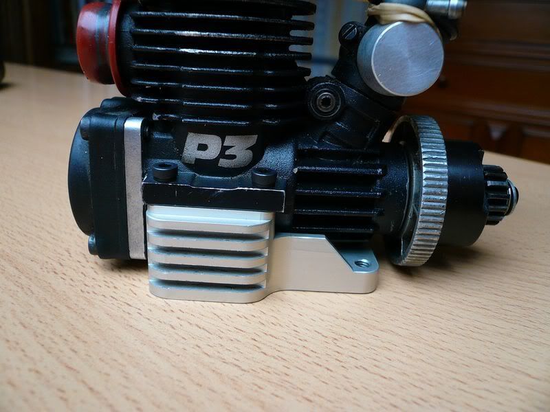

Bon sinon une petite news imprévue, le teste d'un nouveau support moteur, un Innovative-RC !
Voici la bête :
Donc comme vous pouvez le voir, il est fait en deux parties, ce qui est bien et pas bien. Bien car au moins on n'a plus besoin de limer le support pour passer certains moteurs, et moins bien car il y a moins de rigidité.
La partie du support qui est coté réso :
Donc on peut y voir le petit radiateur sur le support en lui même, les deux trous de fixation sur la plaque moteur et les deux trous pour attacher le moteur. On peut y apercevoir sur l'avant un autre trou qui est la pour mettre une vis BTR qui viendra prendre appui sur le carter du moteur... à quoi ça sert je n'en sais rien mais Robert de Innovative-RC l'a fait car quelqu'un lui avait demandé, du coup il l'a laissé Wink
La partie coté réservoir :
On peut y voir les 4 trous d'attache habituels, mais ce qui change, c'est ce gros radiateur sur le coté qui permet une meilleur dissipation de la chaleur transmise du moteur au support moteur.
Ce bout d'alu taillé passe donc sous le réservoir (ou sous le servo pour ceux qui sont en mid tank comme moi) et permet aussi un meilleur maintient du moteur sur la plaque grâce à la plus grande surface de contact entre la plaque moteur et le support !
Un petit comparatif avec le support moteur Nova :
Le support Innovative-RC semble plus lourd (j'ai pas de balance assez précise mais on le sent à la main) mais cela peut se comprendre à cause du radiateur en plus :lol: Sinon contrairement au Nova, il n'a pas la possibilité d'avoir un réglage longitudinal, mais bonne nouvelle, j'ai monté le picco .28 avec le support I-RC ainsi que le volant moteur de MTA-4 et une cloche ventilée K-factory, et ça passe cheers Bon certes ça passe, mais il y a à peine 1mm entre la couronne et la cloche, mais ça passe quand même sans frotter :lol: Donc un bon point pour ce support I-RC même si c'était pas calculé Wink :lol:
Après je ne sais pas de quelle matière est fait le support Innovative-RC, mais je pense que ce n'est pas la même matière que le support Nova en 7075 T6, qui doit etre plus rigide, en plus de sa conception en un seul bloc.

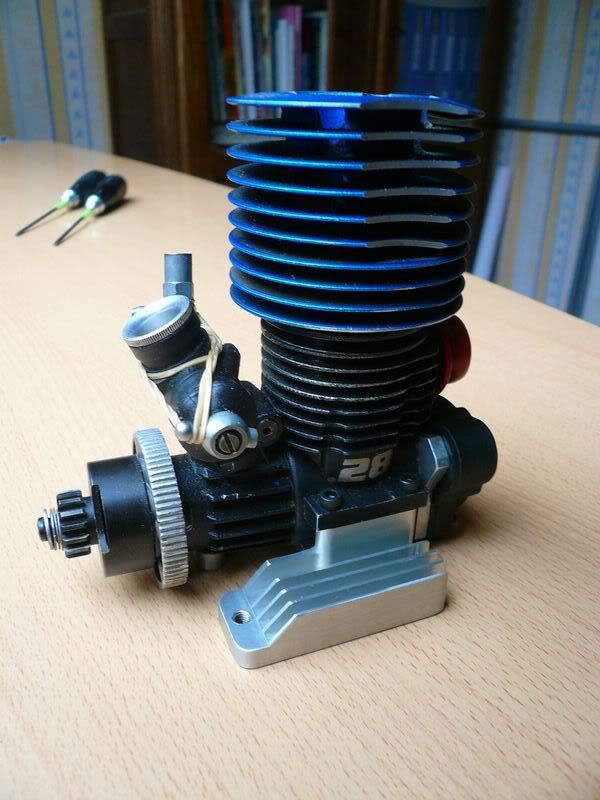

Quelques photos du support monté sur mon Picco.28
Donc tout se monte sans soucis sur le moteur, et j'ai aussi fait le montage sur le savage, et tout passe sans soucis !
Voila pour ce petit reportage :lol: Maintenant il n'y a plus qu'à tester Wink
Je n'ai pas encore d'idée du prix et de la disponibilité, ni de la couleur, mais dès que je le sais je vous tiendrais au courant Wink
Fab.
