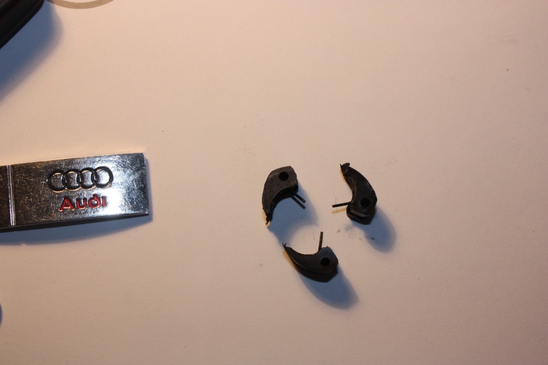

Bonsoi,r à tous, alors petite sortie cette après-midi avec le savage, après avoir démonté les diff et tout, donc toujours la même chose, sa patine, c'est même pire, avant si je le poussai un peu il arrivait à s'élance mais en ayant une Vmax faible, là maintenant plus rien, il ne décolle plus d'un yota, même si je le pousse il reste sur place.
Chose bizar, les roues coincent, je m'explique dans le sens de la marche sa tourne bien, par contre dans l'autre non on dirait que l'embrayage coince, (peut-ête les ressort se sont mis en travers), le démontage de jeudi me le confirmera.
Et sinon j'ai roulé sur le truggy de mon collègue, (une inferno st us) qui au passage marche super bien malgré ce que l'ont dit de son moulin, elle arrache sévère, et lève presque dans l'herbe :lol: , donc bref pour en revenir à ma comparaison, quand je tire sa tirette bougie enlevé, ya aucun point de force au PMH, par contre mon savage, c'est afreux, il coince pas mal, ce qui me fait que le rodage n'à pas du tout été fait, et que à mon avis la 35% il la mangé directement et est mort avec......
Donc voilà je vous tiens au courant jeudi on va le démonté avec mon collègue, démontage complet je vais démonté la boite aussi contrôlé que j'ai pas de soupe de pignon aussi, et si sa vient de l'embrayage je le change, et je changerais aussi le moulin en même temps si il me soule trop par un axial soit un 32 soit un 28 ou encore un k5.9 à voir, je demanderais vos avis dans ce cas là.
Messages postés : 797
MessageSujet: Re: Xss race/chassis prosavage/axial32/phaltline..   Sam 21 Nov 2009 - 12:52
Salut les coupains!
Alors voilà une petit photo pour illustré les "dégats" j'ai qu'une seule chose à dire il à pris très cher :lol:
Donc recommandé masselotte neuve, et j'ai à côté remis le réglage de mla boite d'origine, je pourrais ainsi la réglé correcteùent, c'est d'ailleurs ça qui à flingué l'embrayage je pense, tourné que sur la première c'est pas bon du tout...
Sinon la boite est nikel, le module de MA aussi, les diffs sont en pleine forme pas de jeux rien.
