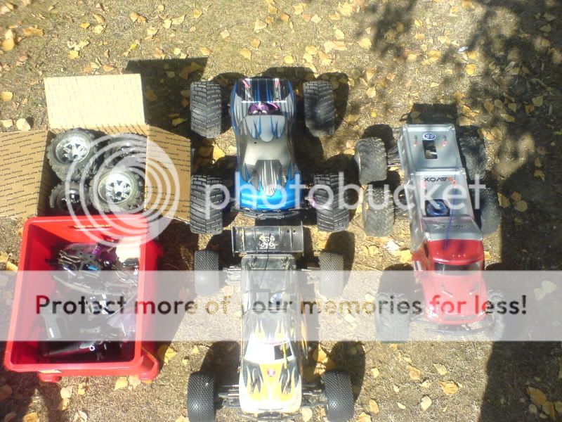

Bon alors après le Duff 4x2, le Duff 666, et le truggy, retour aux source avec le projet d'un savage 4x4 "normal" qui sera destiné à passer partout, enfin presque..... Very Happy
Donc pour ce projet, je ressort les pièces en ma possession, et en option il aura:
- chassis savage X GPM bleu 3mm, avec skid central GPM,
- Amortisseurs LST, bleu aussi,
- Boitier de diff GPM bleu, avec diff renforcés et modifié en Kyosho,
- pour le moteur, ce sera certainement un LRP Z.28 R Spec3 (celui de mon truggy qui se retrouvera avec un F4.6 de HPI), mais bon il faut que j'arrive à régler ce PU.... de censored de enerver de carburateur qui me prend la tête.....
Et là je sais ce que vous allez me dire, Duff, tu renies le Purple avec tous ce bleu, et bien non, rassurez vous il y aura quant même des pièces Purple dessus!! applaudissement
Voili voilou, une petite photo pour la route:
Vous le voyez pas, c'est normal, il est dans la caisse rouge à gauche.. colgate ..
Maintenant faut que je trouve du temps pour le montage..... siffle

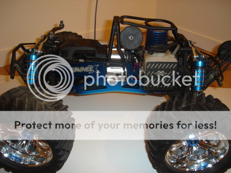

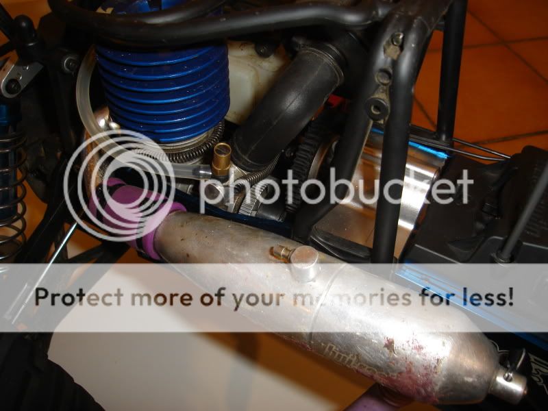

Bon et bien ça y est, le montage est terminé, donc voilà la bête, avec dessus en vrac:
- Amortisseurs LST, avec kit fixations IRC Savage X,
- ensemble de cardans hpi renforcés,
- LRP Z.28 R Spec3, volant moteur 3 points ventilé MTA4, masselotte teflon hpi, cloche 15 dents, résonateur option alu HPI,
- Boîte 2 vitesses avec carter Alu GPM silver, avec couronne plastique HPI 52 dents, double frein à disque acier, et la marche arrière,
- servo direction 14 kg TowerPro (on verra le temps qu'il dure celui là), HPI SF2 au Gaz/Frein, futaba S3003 pour la marche arrière,
- skid avant et arrière savage 21, triangle supérieur et inférieur savage X,
- Fusée arrière monobloc integy version 2 (les grosses),
- Ensemble fusée et porte fusée avant de savage 21,
- Tringlerie de savage, mais bon je vais modifier ça!
- Roues de CEN Genesis (finalement je les mets sur ce modèle....),
- Wheely bar HPI
- j'ai ressortie la première carro que j'avais fait en 2008, celle du Nissan TITAN...... à mes couleurs..... Very Happy
Voili voilou pour la partie technique, maintenant place aux photos:

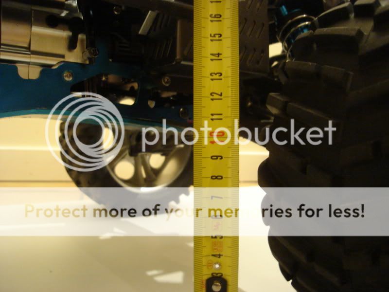

Sur la suivante, on peut voir que la garde au sol du train avant d'environ 95mm:
Et sur celle là, 100mm à l'arrière (de quoi descendre des escaliers tranquillement....):
Voili voilou les loulous........
Alors vous en pensez quoi de ce savage sortie du fond de mes boites à pièces.?????
(Et pour les mauvaises langues, je ne retirerais pas le PURPLE...... petit cul )

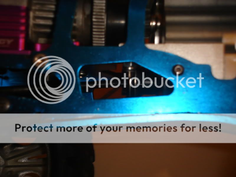

Pourquoi tu as choisit de mettre un carter en alu sur la BV??c'est se que tu avait en stock??

Pourquoi le carter Alu de la boite de vitesse, ben parce-que en fait elle été déjà toute prête à être monté, et que comme j'ai 2 vitesses sur celui-ci elle est parfaite....
