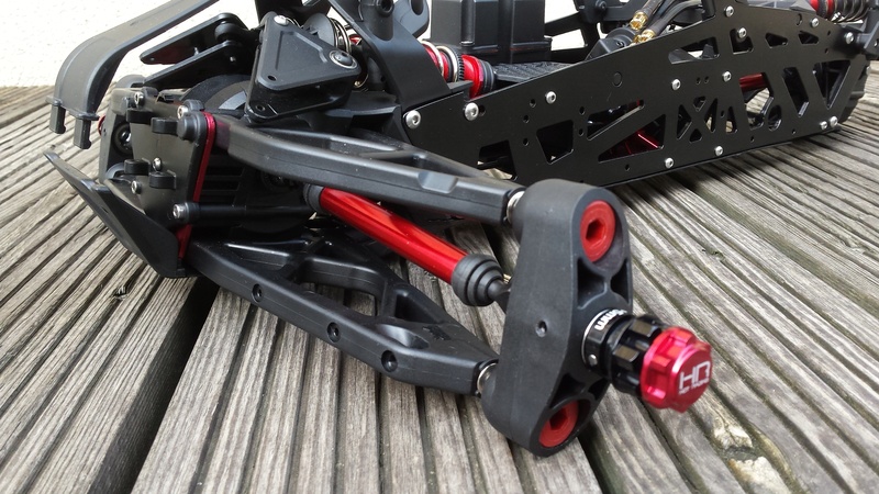

Tiens sur le coup le servo de direction il va se retrouver assez loin de l'essieu, j'avais pas remarqué qu'il était attaché sur le bloc différentiel central.
Il te faudra une bonne tringle Wink
A+ pour la suite bounce
Oui, ça prends forme, tu as du modifier la longueur des cardans avant et arrière aussi nous voyons
Salut les gars ,
oui il faut allonger cardans et tringle de direction , alors les cardans c'était "facile" , pour la tringle pas encore chercher , mais ça ne devrait pas poser de soucis vue le travail déjà abattu sur le châssis
ça commence à avoir de la gueule , et vraiment fan de cette conception TVP cher à HPI et son Savage .
l'autre point à rallonger sera au niveau du câble , je vais malgré tout essayer de fabriquer une nouvelle platine pour éviter justement de la connectique supplémentaire entre le moteur et contrôleur

Ca rends vraiment bien, on croirait vraiment que ce sont des pièces stock super
Pour la tringle de direction je te suggère les trucs suivants:
Corde à piano ou mieux un rayon de vélo, comme ça tu peut toujours mettre une chape sur l'extrémité filetée.
Mais pour les 2 il te faudra la détremper au chalumeau pour la plier ou éventuellement la fileter, puis la retremper quand ça sera fini Smile
Une tige filetée ça serait pas mal aussi, comme ça tu peux mettre 2 chapes à rotule des 2 côtés, mais avec le filetage j'ai peur que ça plie facilement nous voyons
Ou bien faire un composite : Un bout de tige filetée inséré dans un tube alu des 2 cotés, puis collé ou mieux serti dans le tube avec une bonne pince à cosses, du genre qui écrase sur tout le pourtour.
Ou bien un petit tube acier avec les filetages soudés aux extrémités. Tu peux tailler une "lumière" vers les extrémités du tube pour être sûr de bien faire pénétrer la soudure entre le tube et le filetage
Et 2 chapes à rotule pour compléter le tout Smile

c'est étonnant pour le coup de la pièce stock , j'ai fais voir le châssis à un pote il m'a dit la même chose , on dirait de l'origine , et vrai que ça semble pas du tout bricoler dans le garage avec scie et limes Laughing
Sinon pour la tringle de direction j'ai plus simple , du dois reconnaitre  Wink , du coup un peut de HPI dans un Arrma , après tout ils sont cousins le Savage et le Nero lol!
Bref plug & play et ça sera solide vue l'usage et contrainte de ce tie rod faisant la jonction avec le porte fusée et cellule du Savage .

train avant presque terminé  , avec cardans de Nero6S/Fazon6S et non ceux de Nero Big Rock ,
J'ai profité du projet pour acheter des exa Hot Racing usinés avec + 5mm , du coup l'empattement + 71 mm et les voies 10 mm , il devrait être très stable à l'usage .

Sinon les cardans arrière Hot Racing sont arrivés , du coup le train arrière va pouvoir être monté cheers

Ces cardans HR ont un beau look. Il apportent quoi en plus par rapport à l'origine Question
oui presque terminé , il est 2H20 du matin , et il est sur roues cheers , photos en fin d'après midi .
Pour les cardans HotRacing CVD le concept "boule" est différent de l'origine " fourche" , par contre résistance ou usure j'en ai aucune idée , mais si je suis passé sur les HotRacing c'est qu'il n'y avais plus de cardans complet BigRock , c'est pour cela aussi que je suis passé sur de Fazon à l'avant .
Après il était possible d'acheter de l'origine en SAV complet , mais du coup beaucoup plus cher que les HotRacing , bref un savant calcul pour en arriver la Laughing

Il est superbe love  Et l'allongement lui va très bien.
Je plussoie avec Niko, franchement ce châssis est tellement beau que je n'y mettrais pas de carro non plus Exclamation
Joli aussi les pare pierres. Indispensables à l'arrière, les cardans te diront merci Wink
A l'avant ça se discute nous voyons
Par contre c'est pile poil pour les roues par rapport aux portes fusées nous voyons
Je pense qu'avec les déformations des jantes ça va toucher de temps en temps, comme un Savage avec les jantes Warlock et autres (Sur le mien ça bien raboté !).

merci Wink , sinon pour les pare pierres à l'avant c'est bien quand tu suis de trop prêt le pote Laughing ,
Pour la rigidité torsionnelle au niveau des porte fusée rien à voir avec nos Savage , quand aux roues ça semble bon avec un essais à la main niveau torsion , alors possible que ça frotte un peu , mais ne jouera pas sur le fonctionnement .
