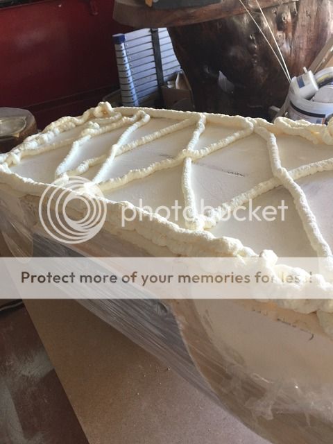

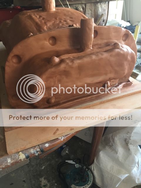

Ci dessous photo du master avec sa plaque de surélévation

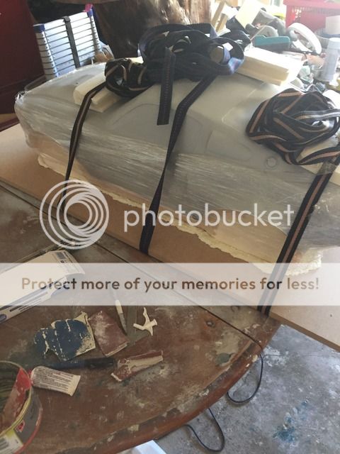

Préparation du master sur un support pour mouler - je le colle avec de la mousse -
un film étirable est mis pour éviter de salir le master.
Encore des bricoles a poncer...

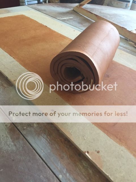

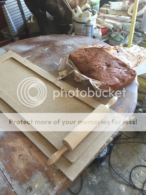

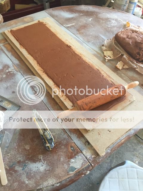

Préparation d'un gabarit pour faire des bandes de glaise pour enrober le master (la glaise sera retirer pour être remplacé par un RTV silicone) le gabarit me permet d'avoir des bandes de glaise de même épaisseur partout.
voila pour aujourd'hui.

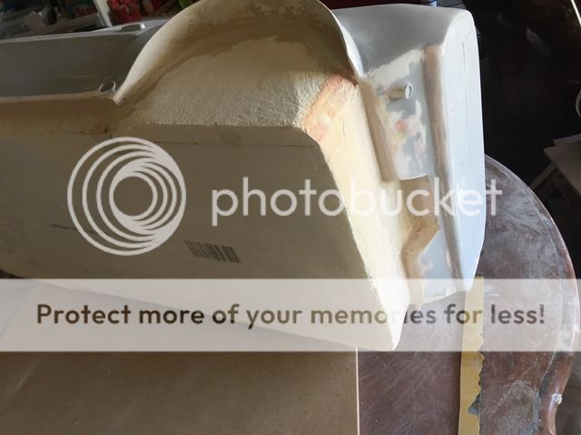

contre moule en plâtre
Après séchage du plâtre j'ai retirer la glaise et je pouvais faire ma coulée de silicone
Au 17 juin j'en suis la :

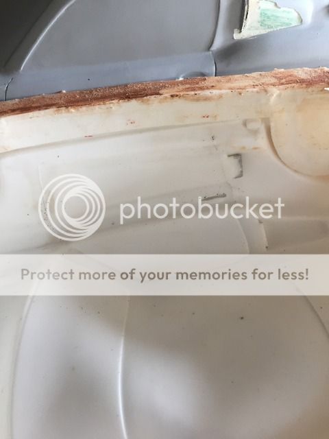

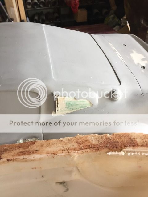

mon contre moule en plâtre a été détruit lors de sa dépose... obligé soit de faire un contre moule en silicone, plâtre ou bien résine pour maintenir mon silicone pour faire des tirages. je réfléchis encore à la meilleur solution.
Mon master a subit quelques dégâts lors du démoulage du moule.
