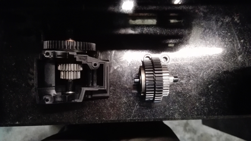

Salut tout le monde petit réception ce matin cheers , chez Rcteam ça ne rigole pas envoyé hier matin en chrono relais reçus ce matin applaudissement
Allé, on attaque la boite du flux tongue
pignon de boite 2 vitesses
le pignon de boite qui va bien
voila pignon 18/23 renforcé , pignon 44 dents et couronne 44 dents renforcé
J'ai tous remonté et essai rapide dans le garage, pas pu essayé dehors y pleut et tous est inondé Evil or Very Mad , sinon ça va bien Twisted Evil me tarde de le sortir

Messages postés : 5796
MessageSujet: Re: Presentation de ma convertion d un X en XL Flux   Mar 31 Mai 2016 - 23:11
Ca se précise...
Tu as fait ce qu'il faut pour la boite super
Encore quelques efforts et il va bientôt rouler ce Savage Wink
