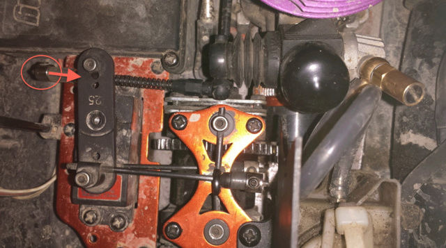

ton problème de moteur qui cale lorsque tu freines arrive souvent lorsque moteur froid, quand le ralenti est réglé un peu bas et que tu tournes avec le trim gaz un peu haut.
Dans cette configuration quand tu freines, tu fais aussi chuter ton régime moteur (rattrapage du trim) et ton moteur cale.
A priori, si tu n'as pas touché à ta vis de réglage du ralenti, tu peux déjà commencer par mettre un peu d'after run sur le boisseau de ton carbu qui est peut être un peu sec.
Ensuite tu peux reprendre le réglage de ta tringlerie de gaz en rapprochant ta butée de sorte à comprimer un peu plus ton ressort de rappel, celui ci devrait retrouver la force nécessaire pour fermer ton boisseau de carbu lorsque tu es au neutre.
Éventuellement si tu as une petite vidéo de ton problème avec moteur éteint et sans filtre à air pour nous aider à faire un diagnostic, n'hésite pas Wink

katcha a écrit:
mais il n'y a pas une butée réglable sur le boisseau / papillon des gaz ou une vis qui permet de régler un débit d'air mini pour le ralenti Question
Vi absolument Wink

Merci pour vos réponses
C'est bien ça j avais oublié la vis de ralenti, je l'ai bien reserrée et maintenant ça ne se ferme plus. J'ai bien réglé la tringlerie comme tu me l'as dit et si il pleut pas ce week end, gazzzzzzzz
