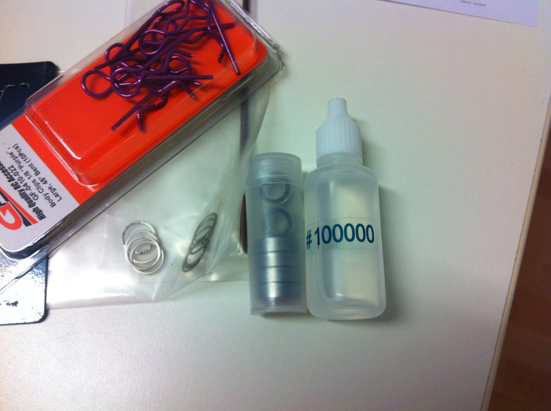

Petit passage chez mon détaillant préféré pour acheter quelques babioles (roulements, rondelles etc), étant en rupture de stock d'huile 100000cst, il m'a filé la sienne .
Super sympa!! cheers
Du coup, je re-démonte le diff central. What a Face

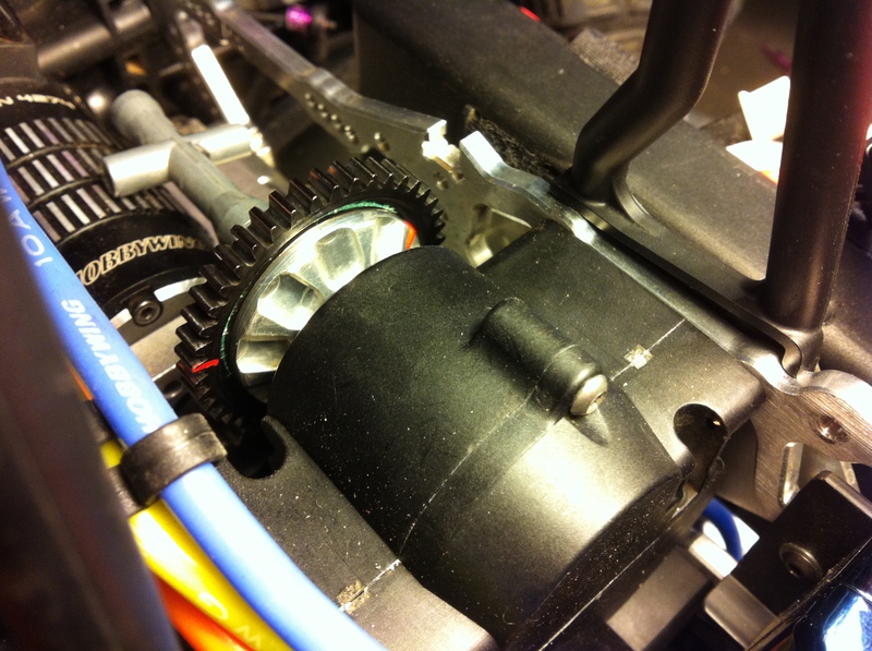

Boaf, tu sais j'ai eu un Savage 25SS pendant des années: ça c'était la galère à bricoler. Le X franchement c'est pas trop la misère. remontage fini à 2h ce matin... Sleep

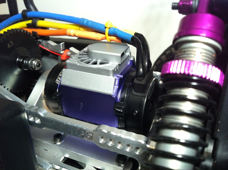

Petit point positif, avec la nouvelle transmission centrale qui tire plus long, je peux mettre un pignon plus petit (17 dents) et ainsi le moteur ne touche plus le chassis.
La couronne est bien en face du pignon, c'est un effet d'optique.

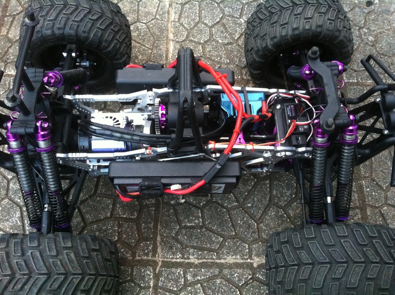

Petit essai vite fait dans la rue. Deja super content de remettre les grosses roues, avec des cardans de Flux et le kit Hot Racing, ça devrait encaisser (marre de décoller ces pneus pour les recoller sur des jantes neuves, ça fait 3 fois).
Bin c'est super!! applaudissement  Wheeling facile sur le bitume, hyper controlable au freinage et en glisse, c'est vraiment top. Merci encore à tous pour les conseils.

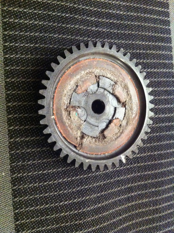

Premier test grandeur nature à mon club: ça marche du tonnerre!! Roues arrières à gogo, le grip est énorme en ce drole "d'hiver"...mais au bout de 5 minutes, plus moyen de faire un wheelie. No
J'ai eu peur que ce soit l'huile du diff central qui se soit déja "liquéfiée", je m'arrête, ça sent le chaud... Crying or Very sad
Je pose une goutte de salive sur la couronne...PSSSSSCCHHHHHHH... Satisfait
Je me suis arrêté juste à temps, la rondelle du slipper est pas marquée...mais il s'en est fallu de peu.

Joli le disque Surprised Ton slipper n'était probablement pas assez serré, perso je serre un peu plus que le réglage d'origine.
Et malgré la bague nylstop, je monte quand même l'écrou du slipper au frein-filet bleu pour qu'il ne se desserre pas trop facilement.
Mais au vu de tes grosses roues, tu devrais essayer les pads de slipper en céramique effectivement.
Sinon attention quand même avec le slipper locker Alza, ça bloque totalement ledit slipper, après ça plus de débrayage de sécurité possible Exclamation

Le boulon nylstop était monté avec du frein filet bleu et serré jusqu'au contact des spires du ressort. Il est possible que le pad ait été contaminé par du gras lors du démontage-remontage.
Je vais remplacer le pad (mon détaillant en a en stock), mais à terme je pense tester le slipper Robinson.

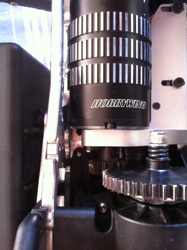

J'ai retesté le slipper d'origine avec un pad neuf: serré à fond avec la p'tite clef Tamiya, il fonctionne (les deux lignes rouges se désalignent) sans patiner trop sensiblement.
En revanche le slipper Robinson Racing dans sa version 44 dents ne s'adapte pas à mon support moteur Kershaw (c'est précisé sur le site)... Crying or Very sad
Du coup je vais tester le slipper Hot Racing. J'aime bien l'idée du pad en fibre de carbone.
