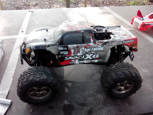

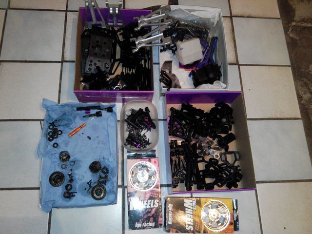

Alors me voila partie pour une nouvelle aventure,tous débute la semaine passé avec un troc ou j'ai récupérai des pièces de savage ,il y avais un peux de tous ,mais au fond du sac je découvre un chassie flux support moteur cardent et noix de cardent flux, mais bonne moi le flux désoler c'est pas mon truc,donc je me dit pas grave je vais vend ou échanger ses pièces.et la une idée me viens ,j'ai contactai un ami qui lui roule en flux.et la il me propose un échange.quand il ma envoyer la photo de ce qui voiler me donne contre mes pièces de flux je ni et pas cru.un chassie 6 roues pro savage thermique.l'ami en question c’est RCsotrop (un grand merci a lui) .il me manquer beaucoup de pièces .alors je me suit mi a la recherche d'un savage x pas trop cher.et j'ai trouver un x de 1 an pour 170€,voila pour la petite histoire ,comment tous a commencer.
place aux photos.
les pièces détacher
le chassie 6roues pro savage (merci mon ami RCsotrop)
et le savage x de 1 an acheter 170€
allé le projet va pouvoir débuter. C des malades

Beau projet! Si j'ai bien compris tu comptes mettre le moteur du Savage X sur le 6*6? Il faudra adapter le rapport dans ce cas là je pense mais j'ai hâte de voir ce que cela donne! Twisted Evil

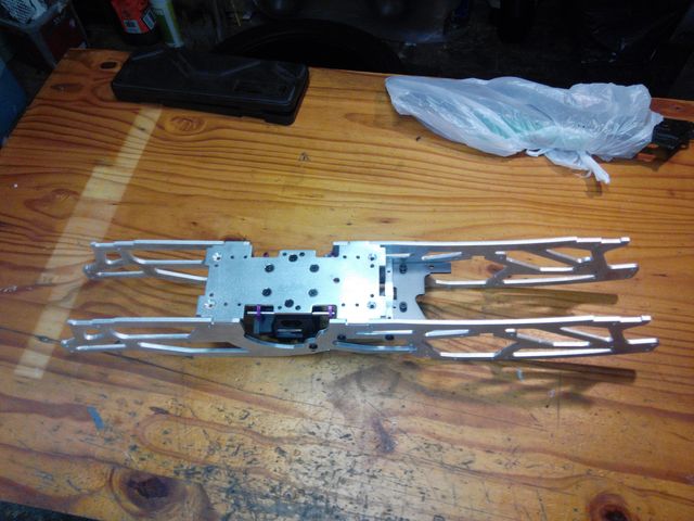

petit travaux aujourd’hui.polissage du chassie et démontage du x.

Alors la chapeau pour ce polissage applaudissement applaudissement  Tu va nous expliquer avec quoi tu l'a fait Question Question
Car j'ai aussi le mien (flux 6*6 prosavage) a polir buzz
Le x n'a pas l'air trop usé Smile tout est quasi neuf,  par contre la couronne en plastoc tu devras remplacer par celle en acier.... parce que ce engin pèse presque 50% en plus que le x study

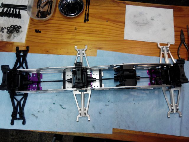

alors  pour le polissage je passe par plusieurs étape ,je dégrossie au 120 sur ponceuse d’angle ,puis ponçage au 400 puis 600 et pour finir je passe a la roue de polissage avec de la patte a polir de marque triplex.
pour aujourd’hui on assemble les diff et je les monte a blanc,pour voir ci tous tombe bien en face.
inversion du diff ar avec motif pour que la couronne ne touche pas.
préparation du diff central avec rondelle de calage ,car je me suit aperçu que le pignon attaque étais trop en retrais.
photos chassie avec diff
la le pignon attaque avec la rondelle que j'ai mi a l’intérieur
le support amorto modifier
la les diff monter a blanc avec triangle et cardant
voila les amis pour aujourd’hui

MessageSujet: Re: projet savage 6 roues eric59   Sam 17 Oct 2015 - 18:41
salut a tous
pour le moteur je reste avec le f4.6, je verrais bien se que sa donne.car pour le moment les finance son basse.alors on continu beaucoup de remontage.
le diff central en assemblage.
modif pour la protection pour que la couronne passe.
assemblage des train complet
j'ai du percer deux trous pour les vis de fixation moteur
montage amortisseur ,2 big bore av,4 amortisseur centre, 2 big bore ar.
avec montage moteur a blanc.
voila pour aujourd’hui.
