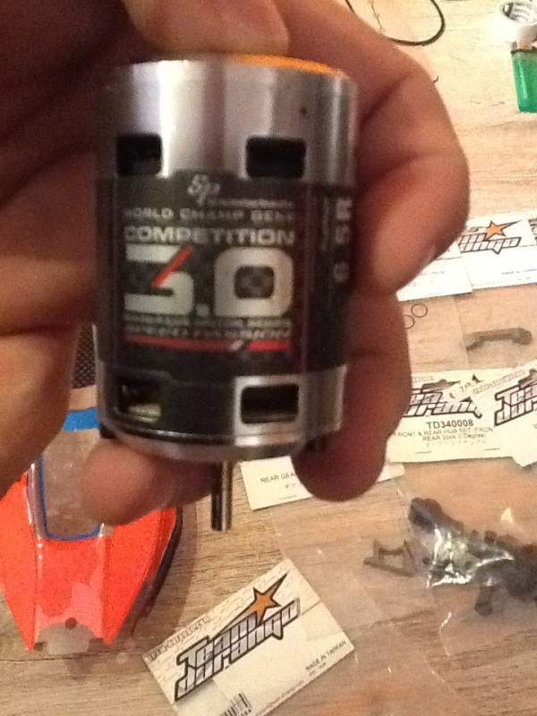

Un deuxième moteur 6.5T ( Celui monté est un 7.5)

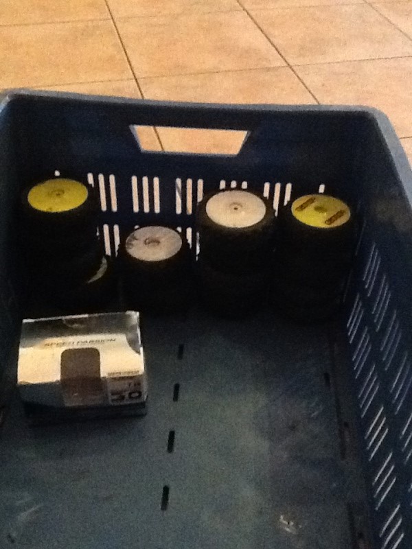

Et une Vue d'ensemble du coli pour finir
J'ai aussi reçus 5 packs de batteries ( 2 que j'ai jeté car ils avaient gonflés) Et en tout il y a une bonne 20aines de jante avec pneus monté dessus ( usures diverses) avec des duretés de mousses différentes. J'ai aussi 2 jeux de jantes neuves sans pneus. Pour le moment, je lui ai collé le servo de direction du thermique qui est en stand by pour le moment. Un peu lent mais cela suffit.
