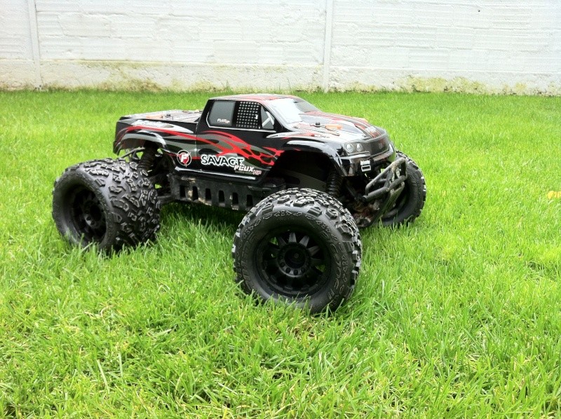

petite livraison aujourd’hui, des nouveaux pneus cheers  des BigJoeII et mon nouveau servo ainsi que des roulements pour remplacer les petits trucs en plastique qui sont à l'origine sur le Flux
voilà ce que j'ai choisi comme servo, je me suis dit qu'en prenant un servo avec une tension d’alimentation Nimh j'aurais les vrais 36 kilos vu que je suis en lipo 7.4 Rolling Eyes
Je pense aller rouler ce week-end, on verra à quelle vitesse je vide mes batteries mais avec ces plus gros pneus je pense que ça va être plus rapide Rolling Eyes

Il est bien fat avec les Big Joe II, j'adore! super
Pour le servo ça ne dépend pas de ta batterie là mais de ton BEC, si il délivre 6.0V c'est tout bon tu aura tes 36kg, par contre si il délivre du 7.4V ça va pas, tu vas cramer ton servo, il est spécifié qu'il supporte 6V et non 7.4V Exclamation Exclamation
