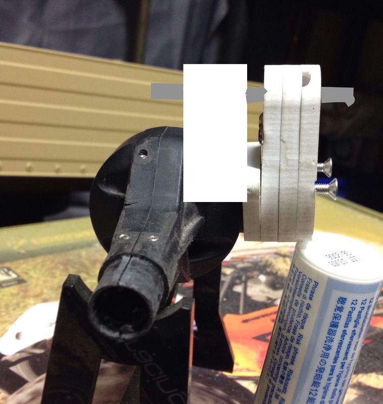

Et finalement on m'a proposé d'etre beta tester pour une boite de transfert de pont, comme ça peut se faire sur les 1:1
Elle sera imprimée 3D par Team3D, voilà une photo du proto
Cold' Very Happy
Messages postés : 5984
MessageSujet: Re: Le SCX10 de Cold'   Dim 24 Juil 2016 - 2:02
Pour ton cardan qui se tord, comme tu n'as pas besoin ici d'avoir un cardan télescopique tu pourrais peut être envisager de mettre un tube en acier à la place, avec des trous dans le diamètre aux extrémités pour loger les goupilles des cardans homocinétiques d'origine.
J'espère que ce que je viens de dire est assez clair nous voyons
Bien la "boite de transfert de pont", je pense que c'est effectivement une bonne solution à ton problème Smile
Faut voir si le matériau d'impression 3D sera assez costaud, j'ai déjà eu des collègues déçus sur ce point.
C'est quoi les retouches sur la dernière photo ? C'est pour figurer des pièces manquantes et l'axe de sortie Question

Je pense me prendre ça, le prix est honnete et j'ai justement des jantes à prendre chez RCMart Smile
Concernant les retouches, le gris c'est l'axe auquels les cardans viennent de fixer et la blanche la fixations des liens supérieurs (de manière grossière) Wink
