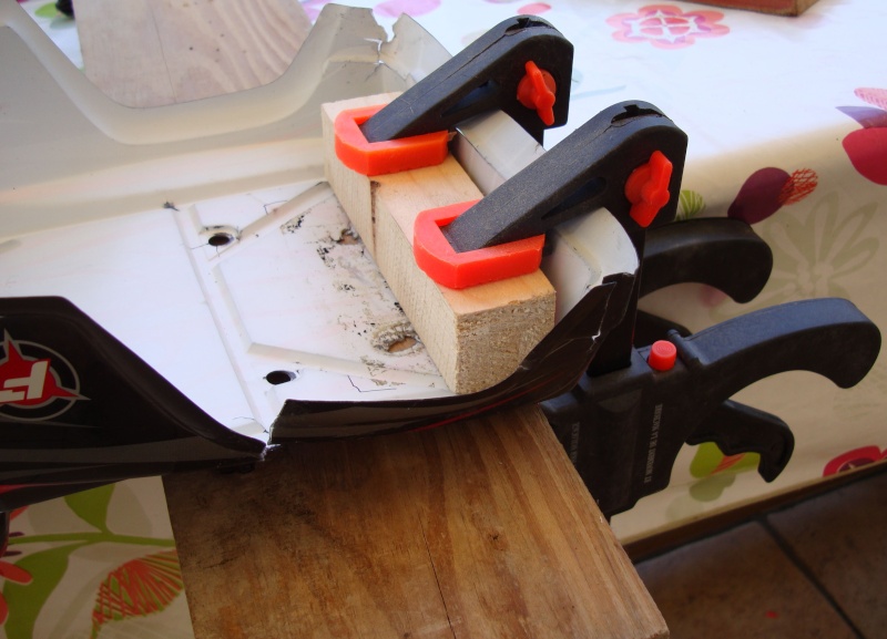

Aujourd'hui j'aurai pu rouler... si il avait pas plu!!!
Alors comme ma carro tirait un peu la tronche, surtout l'arrière et le toit.  affraid
(On se rend pas bien compte, mais c'est bien éclaté un peu partout).
A.
B.

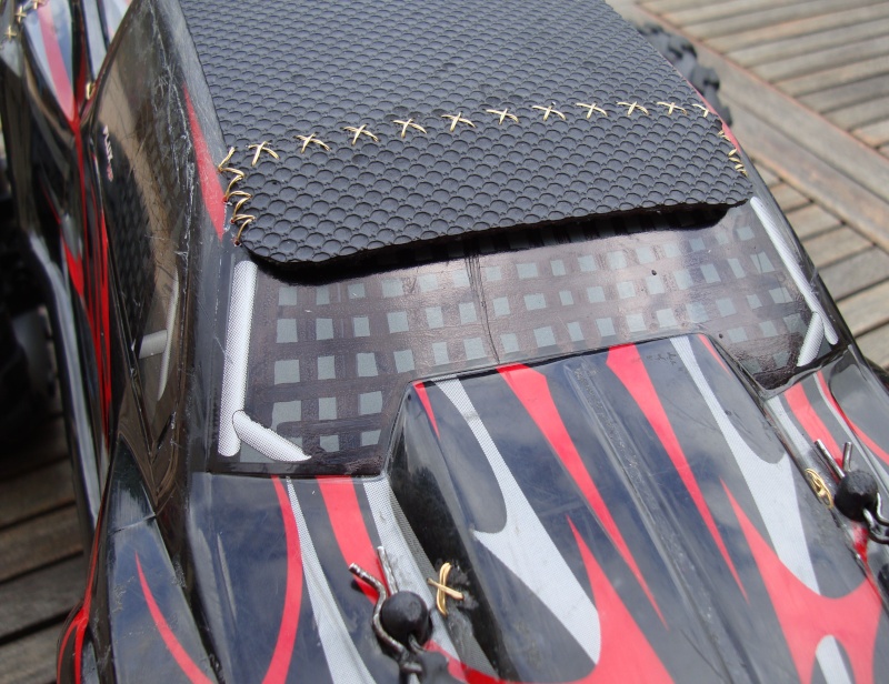

Je lui ai refait une deuxième peau.
Je me suis amusé un peu dessus.. colgate
1.
2.
3.
4.
5.
I love MadMax!  buzz

Magnifique Wink
C'est quoi comme matière, caoutchouc ou plastique nous voyons
Messages postés : 2886
MessageSujet: Re: Le Flux HP de Runflat   Jeu 18 Juin 2015 - 17:17
J'ai collé à la glue flexible et ensuite, couture au fil de laiton doublé. colgate
Ca recassera surement un jour, mais ça se détachera pas! affraid
Kat, ça m'a tellement éclaté de voir comment tu as prolongé ta rubicon, que je me suis pris au jeu.. Satisfait
Pour l'arrière qui était carrément déformé, j'ai chauffé au décapeur et collé de la cornière plastique, serré aux serre-joints, ça va je l'ai bien rattrapé. super
Magnifique Wink
Pour le revêtement, j'ai recyclé la bande roulante de mon tapis de course qui m'a laché dernièrement (c'est du costaud bob  ) et j'ai du stock! Smile

Ah ben en voila une de belle customisation super
Messages postés : 3050
MessageSujet: Re: Le Flux HP de Runflat   Jeu 18 Juin 2015 - 19:55
C'est très propre et effectivement le matériau utilisé doit être résistant mais je pense que tous ces petits trous que tu as percés vont fragiliser la carro, un peu comme un coupon papier prédécoupé à détacher. Les rivets comme sur la carro de Katcha vont rendre l'ensemble plus durable. Je commence à en avoir plusieures à rafistoler mais je ne sais pas quoi utiliser comme plastique.
Je verrais bien.. De toute façon elle était pas top comme je l'ai reçue. Shocked
En tout cas j'ai été faire un run ce soir, je l'ai retourné plusieurs fois, mais ça a pas l'air de bouger.
Facile: Ce qu'il te tombe sous la main Satisfait Satisfait Satisfait
Perso je recycle les vieux bidons en plastique: Lave glace (Mon favori), huile, produits d'entretien divers, gros pots de fleur (Quand j'ai besoin de quelque chose de plus épais), ...
Les emballages aussi, c'est comme du Lexan en plus fin.
Bref tout ce qui présente une surface plate que l'on peut découper et re-utiliser colgate

MessageSujet: Re: Le Flux HP de Runflat   Ven 19 Juin 2015 - 19:43
Impeccable et bien fait elle a de la gueule.
Par contre le fait que ce soit un tapis quand tu te retournes, cela doit accrocher et au lieu de glisser cela ne te refait pas repartir en tonneau?
Avec du plastique tu glisserais mieux sur le toit....Pour éviter que les triangles prennent des chocs.
