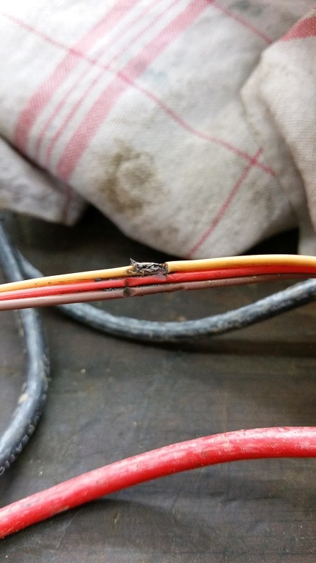

Cet aprem j'ai décidé d'aller faire un petit tour avec mon Flux HP, j'avais tout préparé hier soir et j'espérais enfin un run sans problème Smile J'ai encore jamais pu vider un pack, à chaque fois je tombe en panne.

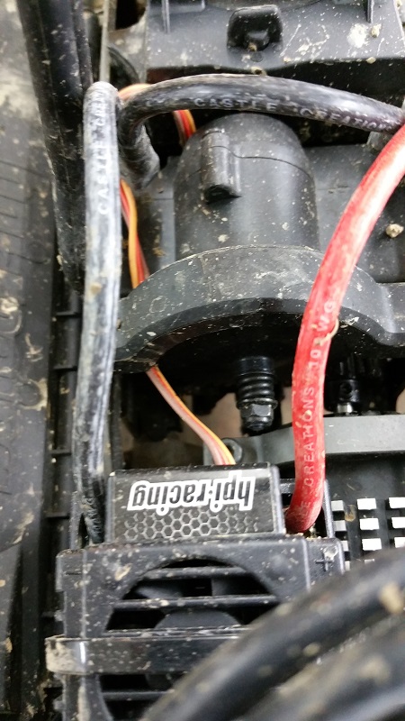

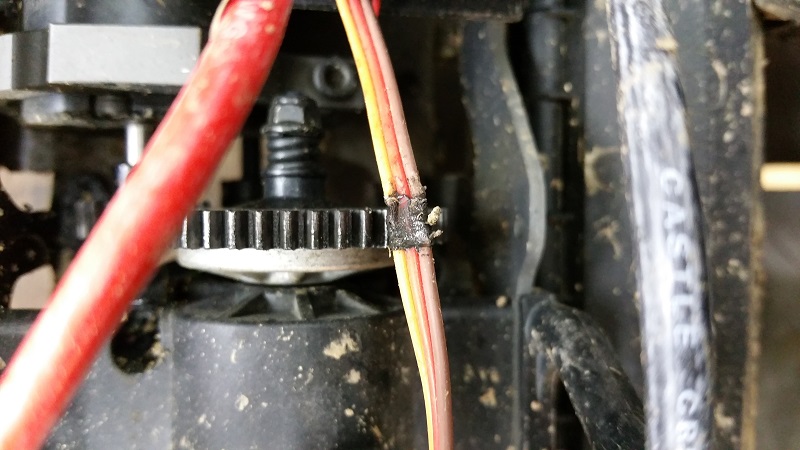

Hier j'ai le pignon moteur qui c'est (encore) desserré, du coup hier j'ai tout collé au frein filet pour être tranquille ; Mais voilà, lors du remontage, grossière erreur affraid
Ah un moment le Sav' c'est arrêté et le vario c'est mit à chanter une drôle de musique, j'avais plus que la direction, après quelques secondes c'est reparti puis ça à recommencé, j'ai donc laissé ventilé, puis j'ai coupé et remit en marche mais il avançait par à-coup et avait beaucoup de mal.. Je suis donc rentré, et là, c'est le drame snif
Rien ne vaut une photo :
Nan ? Aller une autre :
Et voilà les dégâts :
boulet:
Ma question est la suivante : comment je peux réparer ça proprement ? Je pensais tout simplement ouvrir le variateur et changer tout le câble mais étant débutant dans le milieu je ne sais pas trop comment c'est foutu la dessous, et aussi au niveau de la garantie...
J'attends donc vos conseils avec impatience pour remédier au problème, et je ne ferais pas la connerie deux fois lol!
Merci d'avance pour vos futures réponses.

yop
ben si tu veux pas te prendre le choux en tant que débutant je parle,tu sépare chaque fils et le ressoude en passant un bout de gaine thermo sur chaque brin avant de ressouder bien entendu

Salut Ciol, merci pour ta réponse !
Je pense que c'est ce que je vais faire car le blur m'a pas l'air d'être évident à ouvrir Et pour l'instant je préfère garder la garantie on ne sait jamais !

J'ai compris à la deuxième photo, je dois être dans la moyenne?
Comme dit Lolo, je n'ouvrirait pas l'esc pour ça.

Comme te l'as dit Ciol et Tastyb, tu coupe et tu ressoude les fils, surtout, surtout, ne remet pas le fil sous le carter de protection de la couronne central Evil or Very Mad Evil or Very Mad

J'ai vu dès la première photo perso, j'ai toujours eu peur pour mon fil donc je vérifie souvent colgate Tant qu'à faire je l'ai accroché à l'arceau avec un collier, ça limite encore plus les risques Smile
Pour la réparation je dit comme les copains, tu coupe la partie HS et tu ressoude les fils Wink

Il y a bien longtemps... avec mon e-savage le fil du moteur c' était pris dans la couronne faisant foudre une dans du pignon moteur What a Face depuis je fait bien gaffe à tous ça tout comme Gold il fixé à l' arceau.... tu verrais les déformations lors des sauts Surprised

Sinon pour le fil j'ai réparé ça hier soir, un peu de soudure et de gaine thermo et c'est comme neuf Smile (ou presque). Et je ne referais pas l'erreur deux fois Evil or Very Mad
