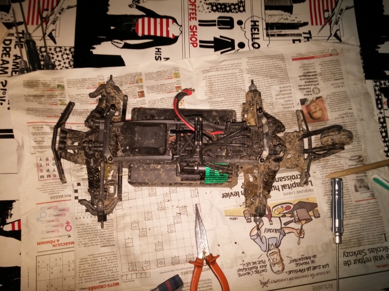

Bref, Dimanche matin, je sors la bête et en route pour une session de bashing chez Seb.
Bah, le type (moi bien sûr) maîtrise, il assure, ca roxxe bien et la bête envois bien la patate. Agréablement surpris de la tenu de route comparé à mon tricyle (Le Firestorm = savonette en 2S = un bateau sans direction en 3S).
Et puis, au bout de 10 minutes, vlam, je vois un pneu valdinguer dans l'herbe. Nickel, un ecrou + un hexa en alu en moins.
Seb, sa femme, sa mère ont cherché dans l'herbe ... peine perdue... a part pour moi : voir Seb penché en avant, les fesses à l'air, je suis pas chasseur mais je lui aurais bien mis une C....... !   MDR:
Bon fort heureusement  Seb me trouve une solution temporaire et je finis la première batouze.
Dans l'après midi, je branche la seconde lipo (merci Clément Smile) et puis au bout de 5 minutes, plus de gaz. La direction fonctionne. Je me rend compte que la télécommande clignote rouge donc plus de pile donc fin pour aujourd'hui.
Je garde la bête au chaud jusqu'à hier (Mardi), je mets des piles neuves pour ma radio et là, je peux vous dire que ca a été un drame.
Je branche l'une des deux lipo. Je tombe sur celle que j'avais vidé Dimanche. Du coup, je branche la seconde. L'esc fait ses bip d'usage. Je test les gaz, pas de problème. Je remets la caro et là, le ventilo de l'esc s'arrête. Je regarde et là stupeur : c'est le black out complet : plus de led qui s'allument... rien.
J'essaye avec une autre lipo que j'ai en rabio (un Turginy 3S), RIEN   petit cul
Dégouté, je test les lipos sur mon Firestorm. Ca marche nickel.
Donc voilà, l'esc a cramé.
J'ai fait une session nettoyage car il était bien crado.
Démonté l'esc.
Aucun signe de brûlé. Entre temps, Seb a contacté Clément pour savoir s'il avait eu le problème. Au vu des éléments que me donne Clément à travers Seb, je décide de déssouder la prise Dean de l'esc et d'en souder une autre...  Bé ca marche toujours pas  petit cul
Ca confirme que l'esc est DEAD et surtout, je ne vois pas pourquoi....
Bon, comme j'étais lancé, j'ai repéré que le ressort d'un amortisseur était tordu. J'en ai profité pour nettoyer et vider l'huile à l'intérieur.

J'ai vraiment des gros doutes quand tu dis que ton ESC est mort affraid
Comme je l'ai dit à Seb j'avais deux XS et tu as celui qui a le moins rouler ou pris de chocs, j'ai roulé avec ce XS à la sortie Pro Savage en septembre et je n'ai pas eu le moindre souci.
Ne te méprend pas non plus je ne remets pas en doute ce que tu dis mais tu l'as toi-même vérifié, tu as démonté l’ensemble et il n'y avait rien d’étrange, de dessouder ou d'abimer
J'avais eu plus ou moins le même souci que toi sur mon autre XS que j'ai lui bien malmené, tu peux regarder ici
Je suis persuadé que tu es allé un peux "vite" sur le diagnostic de l'ESC mort, je te conseilles de redresser tes prises Deans avec un tournevis plat, j'avais réglé ce souci de cette façon.
Tu mets un petit coup de tournevis plat pour redresser cette partie de façon à ce que ta lipo reste bien en contact avec ton ESC
Vraiment, je dis pas ça car je suis le vendeur mais n’achète rien, fais d'autres tests car j'ai eu ce même soucis, j'avais également pensé à une mort de mon ESC, je n'ai rien changé et je roule chaque semaine depuis sans avoir eu de nouveau le problème.
Aucun de mes XS n'a jamais roulé en 3s et tu as vraiment celui qui a été le moins malmener des deux  Wink

Je dirais que pour le XS, il ne faut rien mettre en dessous de 80 Ampères, parce que mine de rien le moteur il biberonne, et le XS est un peu lourd comparé à d'autres machines de cette échelle.
Après si un 120 se monte mécaniquement parlant et qu'il est dans tes moyens, pourquoi pas, qui peut le plus peut le moins, et au moins comme ça tu seras tranquille Wink
Pour ton histoire on dirait que c'est l'alim BEC qui s'est arrêtée net. Il n'est pas rare qu'elle serve aussi à alimenter les étages de contrôle de l'ESC.
Aussi j'ai une question: As tu essayé de mettre en marche ton XS en déconnectant l'ESC du récepteur ?
Vu que tu as manifestement bien roulé dans la gadoue, il n'est pas impossible que le servo ou / et le récepteur aient pris de l'humidité et te fasse un cour-circuit de l'alim BEC Exclamation
Si l'ESC se remet à s'allumer et à bipper rebranche le récepteur mais débranche le servo pour savoir lequel des deux met la pagaille Wink
Point qui semble évident mais on ne sais jamais : Ton câble de liaison ESC - Récepteur il est en bon état ?
Pas pincé, coupé, écrasé etc ?
Eventuellement si ça ne donne toujours rien débranche le moteur pour voir si ton ESC n'aurait pas les LEDs qui reviennent à la vie, au cas où le moteur serait en court-circuit ou aurais pris l'eau.
Dans ce cas ça ne pourra plus faire bip bip car c'est le rotor du moteur qui fait office de buzzer mais si ton ESC vaut encore quelque chose il devrait clignoter study
En bref quand ça n'a l'air de plus fonctionner débranche tous les périphériques, tu ne crameras rien et ça permet d'écarter des coupables possibles.
Pour ce qui est du "redressage" des prises Dean dont parle Clement si ça ne te dis rien j'avais posté une petite astuce ICI
C'est aussi un point à vérifier bien qu'il faudrait vraiment ne pas avoir de bol Exclamation
Tiens-nous au courant Wink

J'ai soudé la prise Dean de mon ezrun sur la photo. Ca vient pas de la prise. Le courant passe  bien a travers (verifié au boulot).
@ Katcha :
J avais vérifié tes hypothèses. J' ai branché mon ezrun sur le recepteur du xs. Tout marche (moteur et servo).
Du coup, j ai dessoudé la prise de mon ezrun et je l ai soudé sur le flux vapor... Ca vient pas non plus de la prise dean.
J'ai amené le flux vapor a un collegue du taff pour essayer de tester les composants un a un... Ou du moins essayer de voir.
Par contre, j' arrive pas a sortir le circuit du boitier dans lequel il est encastré. On va voir comme ca déjà.
Merci pour les conseils  Smile
PS  :  l esc seul, branché a rien du tout sauf a la lipo, ne donne rien.

Et il se met a chauffer enormement sans aucun signe. C est comme s il était en mode accélaration a fond  ? .
J ai trop bourriner pour l ouvrir et puis, pour la garantie, je sais pas quand Clement l a acheté mais c est surement trop tard.
T as bien raison, Adrien, j aurai pas du l'ouvrir... Mais, j ai chopé le virus Mc Gyver... Merci Seb, t es content  ???   Smile
Je vais test un branchement sur le castle link pour voir si ca 'debug' l esc.
Sinon, bé soit j achete un autre esc soit je le revend... Arf, ca serait salaud envers les potes je sors

je crois que tu as un blême, c'est ta lipo qui est morte est pas ton contro, J think nous voyons
ATTENTION : là on parle de 3S Wink
Bon, il est vrai aussi que le contro régul la tension sur le moteur, mais la tension est proportionnelle au potentiomètre de l'accélérateur de ton émetteur.
Comment as tu fait pour mesurer 6V nous voyons est à quel endroit Question

Salut Gos,
Non, la lipo va bien. Par contre, exact, j ai dit une connerie. C etait une 2S. Elle est bien a la bonne tension (chargée en mode stockage) et les cellules sont toutes les 2 bien équilibrées ! La tension mesurée s est faite entre A et B ou A ou C (les prises de l esc oú l on branche le moteur).
Et puis, elle marche nickel sur mon firestorm.
Désolé pour la bourde Smile

Une explication possible à la tension de sortie et à l'échauffement que tu as a constatés est que les étages de puissance du contrôleur peuvent être commutés n'importe comment si le processeur qui pilote le contro est HS ou ne peut pas démarrer correctement à cause d'une autre partie de l'électronique en panne ou d'un crash logiciel Shocked
Ce qui semble être confirmé par ta description de l'absence d'activité des LEDs du contro.
Vu que ces contros peuvent piloter des moteurs "brushed" (A charbons) ils ont très probablement des sorties dites "En H", ce qui veut dire que mal pilotées, ces sorties peuvent mettre la batterie en court-circuit franc ou partiel, ce qui pourrait expliquer l'échauffement du contro Exclamation
En attendant cet échauffement est inquiétant, je te conseille d'arrêter de le connecter sur une batterie, tu risques de finir de le griller voire d'avoir un beau feu d'artifice si il te court-circuite la batterie pour de bon Exclamation
Fais une une dernière tentative avec le Castle link pour voir, même si je n'y crois pas trop ça peux valoir le coup d'essayer.
Si c'est un crash logiciel du processeur ça pourrait le remettre d'aplomb ? scratch

Bon et bien pour ceux qui ont suivi le début de mes déboires, et bien le castle link n'a rien résolu.
C'est la fin des haricots pour l'esc !
