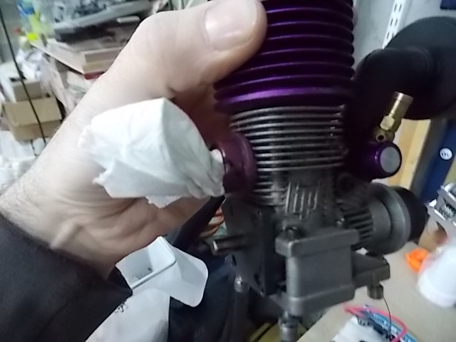

voici quelques tofs de la bete en attente de demain bounce bounce bounce
la bete   MDR:
ce fameux boulons de m... et on vois mon ressort de rappel provisoire !!
ma nouvelle tringlerie qui a tous changé
fixations sabot centrale
mon moteur nikel ,joints de pot en commande
de l'huile filtre j 'en avais pas encore et des bonnes vis pour attacher mon sabot centrale
voila les amis mon petit joujou drunken drunken

TastyB a écrit:
Salut Bob, tu me donnes toujours de l'ouvrage! (j'aime ce travail)
Démontes ton diff et verifies son fonctionnement, la roue opposée doit toujours tourner dans le sens inverse (si elle est dans le vide)
L after run ne facilite pas le démarrage, au contraire c'est de l,huile non combustible qu'il faut que ton moteur evacue pour tourner correctement, si il démarre facilement c'est simplement qu'il est en forme.
La couverture chauffante est parfaite sur le principe, concrètement un sèche-cheveux ou un chalumeau c'est mieux et moins cher. Faire chauffer ton moteur avant le démarrage le préserve de l'usure.
Ton rapport de transmission est tout bon, j'aurai même mis une cloche de 14 pour plus re patate avec ton moteur.
salut tastyb,
ok je vais le démonter et regarder ce qu' il ce passe
meme pas un petit glissement de piston plus facile alors,j 'aurais pensé MDR:
bin le chalumeau on va pas tenter le diable lol sinon chez moi sèche cheveux c 'est ce que je fais mais quand on va au terril ou dans les bois il n'y pas de courant   siffle
couverture -} batterie / allume cigare  study
une 14 je vais perdre de la pointe ou en gagner Question
l évangile selon tastyb  Twisted Evil Twisted Evil
merci super
Messages postés : 3039
MessageSujet: Re: mon savage 25 presentation   Ven 26 Déc 2014 - 18:18
Je pensais que tu parlais de couvertures exprès pour les moteurs rc, ça existe. Après si tu sais faire chauffer, quelque soit le moyen, c'est une bonne chose.
Diminuer le nombre de dents de la cloche, diminue le rapport et te donne plus de pêche, forcément tu auras moins de pointe. Augmenter le nombre de dents de la couronne, diminue aussi le rapport de transmission .
bob220478
Messages postés : 43
MessageSujet: Re: mon savage 25 presentation   Sam 27 Déc 2014 - 9:32
oui je parlais bien de cette couverture moteur,on la branche sur accus ou sur une batterie de banc ou de voiture ou bien un petit raccordement avec une prise allume cigare branchée directement dans l auto
ok j ai imbibé merci tastyb afro
