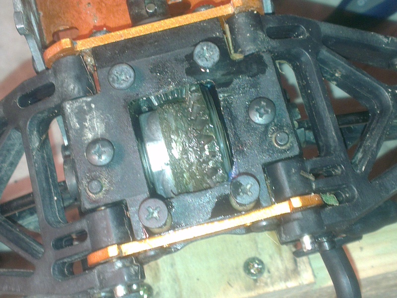

Bonjour à tous voici mon savage :
Là il n'avait pas avalé de la nitro, à ce jour il a déjà subi des modifs :
-couronne 47 renforcée
-résonateur alu
-arceau
-Démontage complet et révision complète après avoir ingurgité environ 10 pleins de 25% .
Les problemes rencontrés en cours de route :
Fonte interne du pot d'origine et couronne endommagée je pense suite à un embrayage trop desseré pale
J'espère avoir un peu de temps ce week end pour essayer de dompter la bestiole. Smile
D'autres photos sont à venir .
J'essaye aussi de régler le freinage car la came de frein et la tringlerie ne me conviennent pas, je vais faire un tour sur le forum pour voir ça de plus près  study
Une bonne révision... malade
Le moteur possède un arbre de référence 15136 avec une vis hexagonale pour le rotostart.
Cette pièce remplace un roulement one way dépourvu sur ce modèle.
Pour adapter un lanceur il faut les réf 1428, 1430, 1432.
Pour la couronne si à nouveau j'ai une casse j'envisage de passer en ratio 15/49 le savage est trop virulent en vitesse de pointe pourtant utilisé sur une piste de bmx. study
