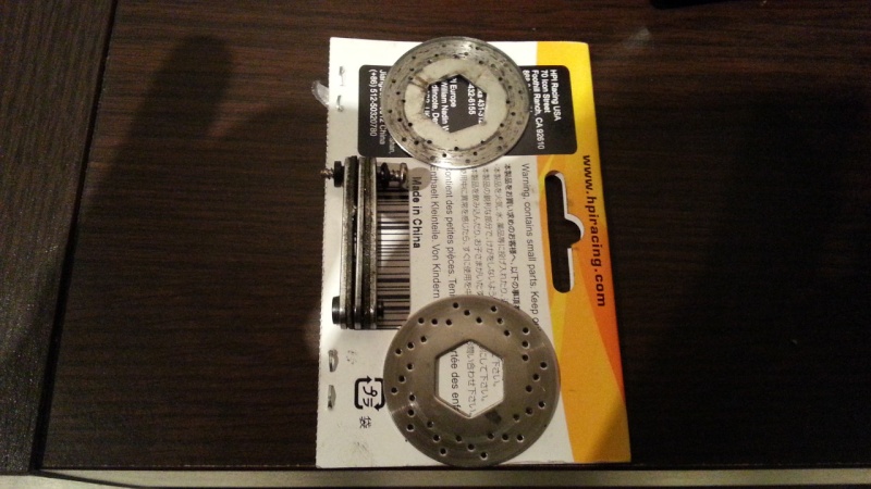

Me revoilà, j'ai tenté de changer mes plaquettes de freins avec les disques et forcément je me suis
planté de rèf, je pense que mon vendeurne ma pas donné la bonne doc !!!
pouvez vous encore m'aider c'est quelle rèf çà ??? les disques et les plaquettes ????
donc c'est pas la 87055
snif
Messages postés : 7504
MessageSujet: Re: [robin320] Mon Premier petit Run avec mon nouveau joujou   Jeu 19 Fév 2015 - 19:57
voici la bonne réf en photo --> HPI 86146
Ne fait pas attention au reste Wink
Messages postés : 6025
MessageSujet: Re: [robin320] Mon Premier petit Run avec mon nouveau joujou   Jeu 19 Fév 2015 - 20:04
La ref pour changer ses plaquettes de frein à disques inox comme ceux de ta photo c'est HPI 87154 Wink
Tu auras 3 plaquettes en métal et 2 bandes adhésives, à coller sur les deux plaquettes externes (pas celle entre les deux disques) Wink Ceci avec des plaquettes métal bien propres.
