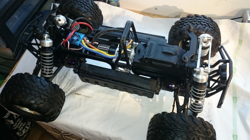

MessageSujet: Re: Les Flux de Tasty   Mar 14 Oct 2014 - 11:27
Alors que mon thermique se rode, je reçois mes dernières pièces pour le flux!
Depuis les dernières photos j'ai changé le chassis par le TCS de Djbobnico que j'ai désanodisé, j'ai remplacé les pistons des amortos par des nouveaux et le bouchon d'amorto qui fuitait, j'ai mis le pignon de 10 à la place de celui de 11.
Il me reste à fabriquer un support contro avec une plaque de carbone de 2.5mm d'épaisseur, à désanodiser les dernières pièces violettes, à monter mes diffs Hot Racing puis je commanderai les pièces IRC pour monter les amortisseurs arrières comme ceux avant. Je vais également prévoir une barre anti rapprochement pour les tours d'amortisseurs, vu que j'ai remarqué que le couvercle du boitier radio est fissuré à cause des impacts de la tour avant (c'est que ça se plie beaucoup quand même Surprised)
Grâce à Djbobnico j'ai un skid RPM!!

Merci Gos, aujourd'hui après une séance de rodage de picco (1.5L déjà) je rattaque le flux, Je vais tester un système de barres anti-rapprochement unique sur le flux  Cool, inspiré de mon mini inferno. A noter que pour l'instant elles ne sont fixées que d'un côté puisqu'il me reste à créer des plaques à adapter sur les tours d'amorto, je n'ai pas d'alu donc elles seront faites en carbone, en 5 mm ça devrait tenir le coup un certain temps. Les platines quand à elles sont terminées, plutôt propres pour du dremel, j'installe l'electronique ce soir.
L'ESC, le servo et le récepteur seront placés à l'avant, la platine supérieure servira au gyro.
Si il est monté pour demain je ferai une video de son premier run avec cette config

Messages postés : 3137
MessageSujet: Re: Les Flux de Tasty   Mer 15 Oct 2014 - 20:03
Merci, non je ne taraude pas le carbone, j'ai posé les plaques sur des traverses HPI deux en alu et une en plastique, pusique je n'en avais plus en alu! Il fallait du solide étant donné que l'endroit qui sert de fixation à la platine supérieure va encaisser la poussée de la tour d'amortisseurs:
