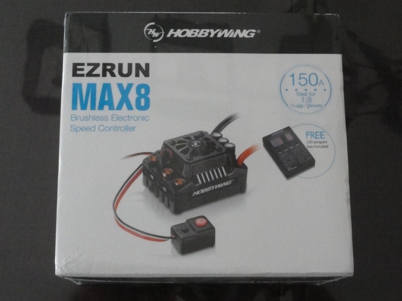

Petit colis aujourd'hui:
Il est bien marqué waterproof Wink
Messages postés : 5614
MessageSujet: Re: [Hervé_01] *6x6x2* nom de code [H-06] chassis pro-savage   Sam 19 Mar 2016 - 0:30
Apparemment ils est aussi livré avec une batterie de condensateurs ?

Messages postés : 2075
MessageSujet: Re: [Hervé_01] *6x6x2* nom de code [H-06] chassis pro-savage   Sam 19 Mar 2016 - 7:39
Ah je ne sais pas du tout,donc si tu veux me dire comment et à quoi ça pourrait servir je suis preneur blush
Pas grave DamSP Wink
Maniaxx
Messages postés : 551
MessageSujet: Re: [Hervé_01] *6x6x2* nom de code [H-06] chassis pro-savage   Sam 19 Mar 2016 - 7:47
La batterie de condensateur c'est le petit bloc tout à droite sur ta photo, Si tu l'utilise il faut le souder sur les + et le - au plus proche du variateur.
attention Ne surtout pas inverser la polarité d'un condensateur, risque d'explosion!!! attention
L'intérêt du condo sera de garder ta tension à un certain niveau quand tu tirera beaucoup sur tes batteries.
Exemple : Tu roules en 6S, tes batteries sont à 25V, tu donnes un gros coup de gaz pendant quelques seconde, tu vas donc tirer beaucoup de courant de ta batterie, ce qui va avoir comme incidence de faire chuter sa tension. Tu peux donc te retrouver avec un courant de 100A et une tension de 23V. Le condensateur n'empêchera pas ce phénomène mais il permettra de garder la tension aux bornes de l'esc proches des 25V en théorie. En pratique ça dépend pas mal du condo, de la distance à laquelle il est de la charge et de ce qu'on lui demande, il ne pourra pas fournir 25V pendant 10min après avoir débrancher la batterie.
J'espère que je t'aurais éclairé, ce sont mes vagues souvenir d'électronique donc tout n'est peut-être pas juste.
