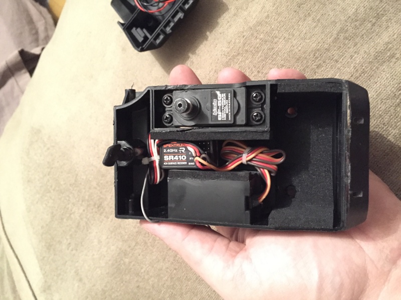

Par la même occasion, comme sur mon Race, je modifie le boitier radio pour avoir un peu plus de place, 3 coups de scie, un peu de mousse et le tour est joué Wink
Une petite plaque de finition en 0,3mm pour finir le tout et voilà:

Pas mal le découpage de ton boitier radio nous voyons Et les pneus rendent bien Smile

Bon travail de découpage du boitier. C'était pour mieux caler le tout dans la mousse ?

@ Katcha: Il n'y a pas trop de place dans ce boitier dans la config d'origine, avec les fils et le reste c’était le bazar la bas dedans, tout était ésquiché! Je trouve cela dommage de ne pas profiter de cette place supplémentaire dans le boitier, (dans la mesure ou on est sur de ne pas se servir de module de marche arrière car c'est irréversible), comme ça, tout est bien calé et je risque moins de pincer les fils lors des fermetures.
