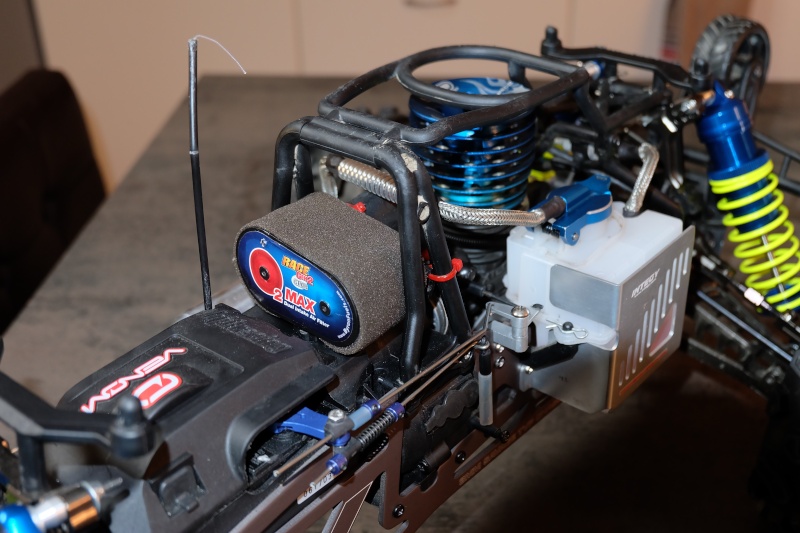

Je vous présente mon Savage XL acheté sur Tower Hobbies en décembre 2013 avec quelques options:
- Suspension set alu Integy T3,
- Refroidisseur de pressu Integy,
- Filtre à essence Golden Horizon,
- Pompe à essence Associated,
- Protège réservoir Integy,
- Marche arrière HPI,
- Indicateur de batterie HPI,
- Durites tressées Integy,
- Roll cage Integy,
- Servo digital SAVOX SC0251MG 16kg pour la direction,
- Passage du Servo HPI SF50 aux gaz/freins,
- Servo SF1W pour la marche arrière
+ 1 carro Pro-Line GMC Top Kick pas encore peinte...
Place aux photos:
Carro découpée pour laisser place à la rollcage et au filtre que j'ai voulu apparent, je vais aussi me fabriquer un petit support pour fixer la rollcage en partie arrière.
Je viens de finir le rodage ce matin grâce aux précieux conseils  de Savager, Juju, Akrapovic et Gos.
Je suis agréablement surpris du couple de ce K5.9 qui a été "chiant" à roder...Mais ça valait le coup, çà dépote sévère!!
Réglages en cours mais déja très satisfait du comportement de la bête et des perfs du moteur, ça me change de mon Bullet et de son NitroStar G3....!

 Arrow  Démontage, nettoyage/dégraissage au WD40 et remontage sur mon Sav' des pièces récupérées:
- fusées et supports avant + fusées monobloc à l'arrière, ce qui me permet de passer mes IRC en arrière
- roues beadlock et big joe en 40 avex hexa en 23,
- Le LRP qui va bien (8 litres au compteur),
- caps reservoir bleu,
- rollcage hpi en lieu et place de celle en alu qui touchait le disspateur,
- wheeliebar,
- et tant qu'à faire montage du filtre Byron dual intake qui dormait dans une boite depuis un petit moment et qui n'attendais qu'une belle occasion comme celle de faire respirer ce gentil moteur...
Du coup, il change littéralement de gueule et j'avoue que le LRP envoie graaave le paté malgré les 8 litres déja passés, en tout cas le mec qui me l'a vendu a fait son rodage dans un club donc je ne me fais pas trop de soucis...
Prochaine étape, peinture des jantes en noir (et peut êrte un peu de jaune),
Remontage de l'autre Sav' avec le K5.9, achat d'un réso car percé et d'un servo!

Voici le résultat pour moi après un plein pour le réglage et 2 min de run...pourtant l'entre dents est réglé au poil...
Je vais donc récupérer ma cloche de 16 ventilée actuellement montée sur le K5.9 ainsi que l'embrayage car celui du LRP me semble un brin fatigué.
 Arrow maxisavage: tu ne sera pas déçu de ce moulin yeahhh !
Par contre un peu galère de le régler avec mon filtre installé et je trouve qu'il a tendance à consommer un poil plus que le K5.9  picol/ picol/

Bon je viens de démonter la cloche du LRP et j'ai pu constater le carnage derrière cette dernière...
Masselottes complètement mortes, roulements oxydés comportant des points durs, ressorts déformés et la rondelle derrière le roulement coupée en deux...de plus vraiment pas large pour le coup..
Du coup ben j'ai déshabille mon K5.9 de sa cloche ventilée, masselottes, rondelle et roulements pour rhabiller Msieur ZR32.
Par contre, je n'ai plus de frein filet moyen et j'ai utilisé du normal sur la vis de serrage, à votre avis est-ce que ça va tenir?

Je préfère, en cas d'erreur de pilotage ou crash, changer un triangle plutôt que d'arracher un bulk..!
J'ai trouvé sur le "good corner" un kit innovative Rc pas cher qui manquait à mon Sav', et c'est sur, là, c'est plus costaud!!!
J'ai commandé un Kit ofna, et refait ma tringlerie avec du métal d'apport tig inox Ø1.2.
Pour le style, passage des durites en jaune et mise en peinture des bead-lock dans un jaune plus proche de celui des ressorts d'amortisseurs.
J'ai fait plier à mon boulot un bout de tôle alu perforée qui me servira de skid, elle est en sur-longueur, il me faut encore la retailler et trouver un moyen de la fixer proprement.
Photos:
Allez, d'ici demain  j'essaierai de faire la prèz de mon 2è Sav', qui lui aussi est un THERMIQUE Wink
